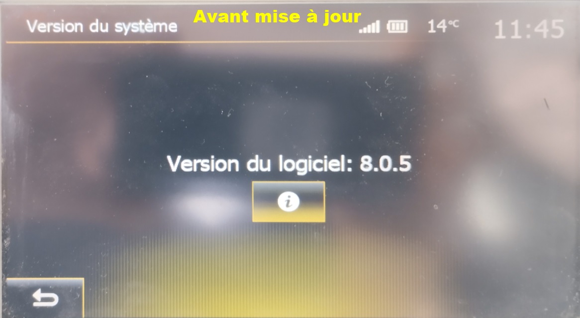

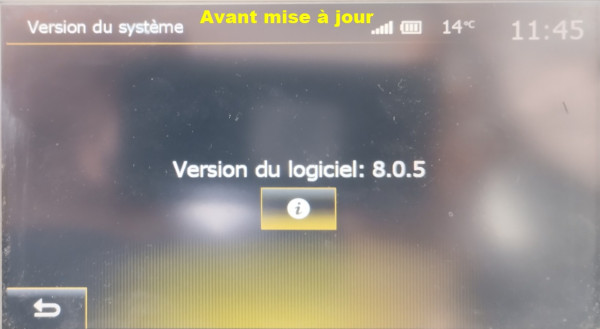

J'ai un Medianav evolution 1 qui était en version 8.0.5. Je veux installer une camera de recul et pour cela je suis entré dans le Micom avec la clé USB et le fichier mcmtest_activate.ini en place, comme indiqué dans la video très bien faite, et j'ai activé RVC.

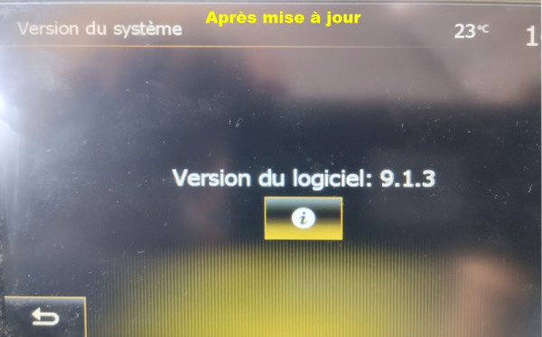

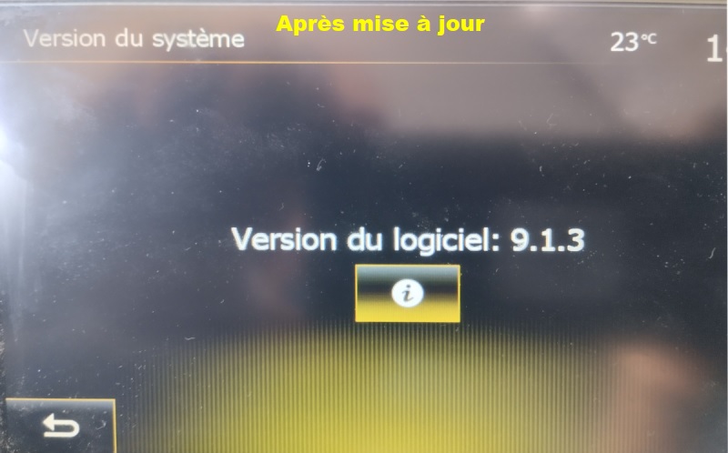

Après retour à l'écran d'accueil, j'ai mis à jour le medianav avec la version plus récente 9.1.3 qui s'est bien déroulée.

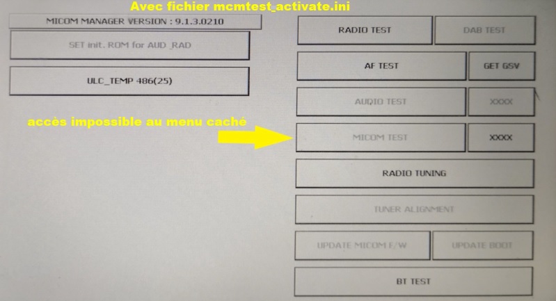

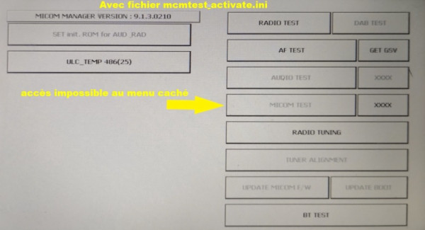

Voulant vérifier si le Micom était bien sur RVC on, j'ai rentré les codes correspondants à cette version, avec la clé toujours en place et je suis arrivé sur l'écran suivant mais le Micom était en grisé donc pas moyen d'accéder à l'écran Micom.
Y a-t-il une astuce ou un bug dans la version 9.1.3.

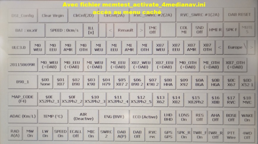

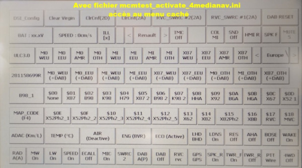

Dans mon message précédent, j'avais tenté d'entrer sans succès dans le Micom Test avec la clé USB et son fichier requis "mcmtest-activate.ini" dans la version 9.1.3 du medianav.
Heureusement, j'ai découvert la réponse sur un autre forum. Le fichier à placer sur la clé doit être "mcmtest_activate_4medianav.ini". Avec ce fichier, ça a marché. j'ai pu avoir accès au micom caché.
Je joins les photos successives.
Un grand merci à ce forum et ses contributeurs. J'espère que cet info servira à d'autres forumeurs.

Avant mise à jour Medianav

Accès au micom caché avec le fichier mcmtest_activate_4medianav.ini
