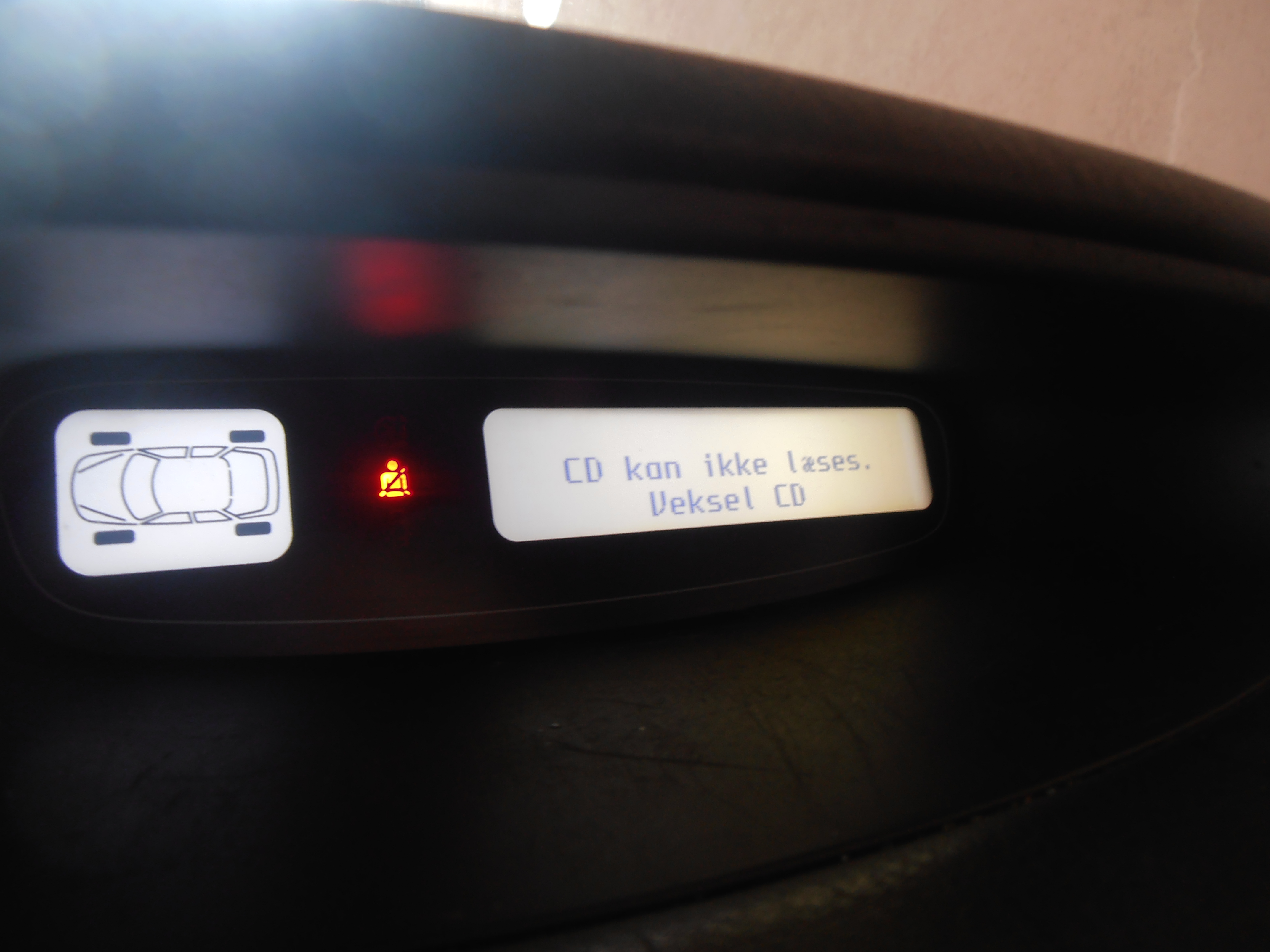

Après un fonctionnement normal du GPS dont j'étais plutôt satistfait, celui-ci ne reconnaît plus le CD.
En effet, lors de sa mise en route, il m'affiche "Veuillez insérer le CD de navigation". Quand j'insère le CD, il m'affiche "ERR CD" puis l'éjecte.
Après quelques temps sans l'utiliser, après un essai il s'est remis à fonctionner. Puis le même symptôme est revenu.
Pire, après quelques temps il s'est mis à me demander d'insérer le CD de navigation... en néerlandais je crois.

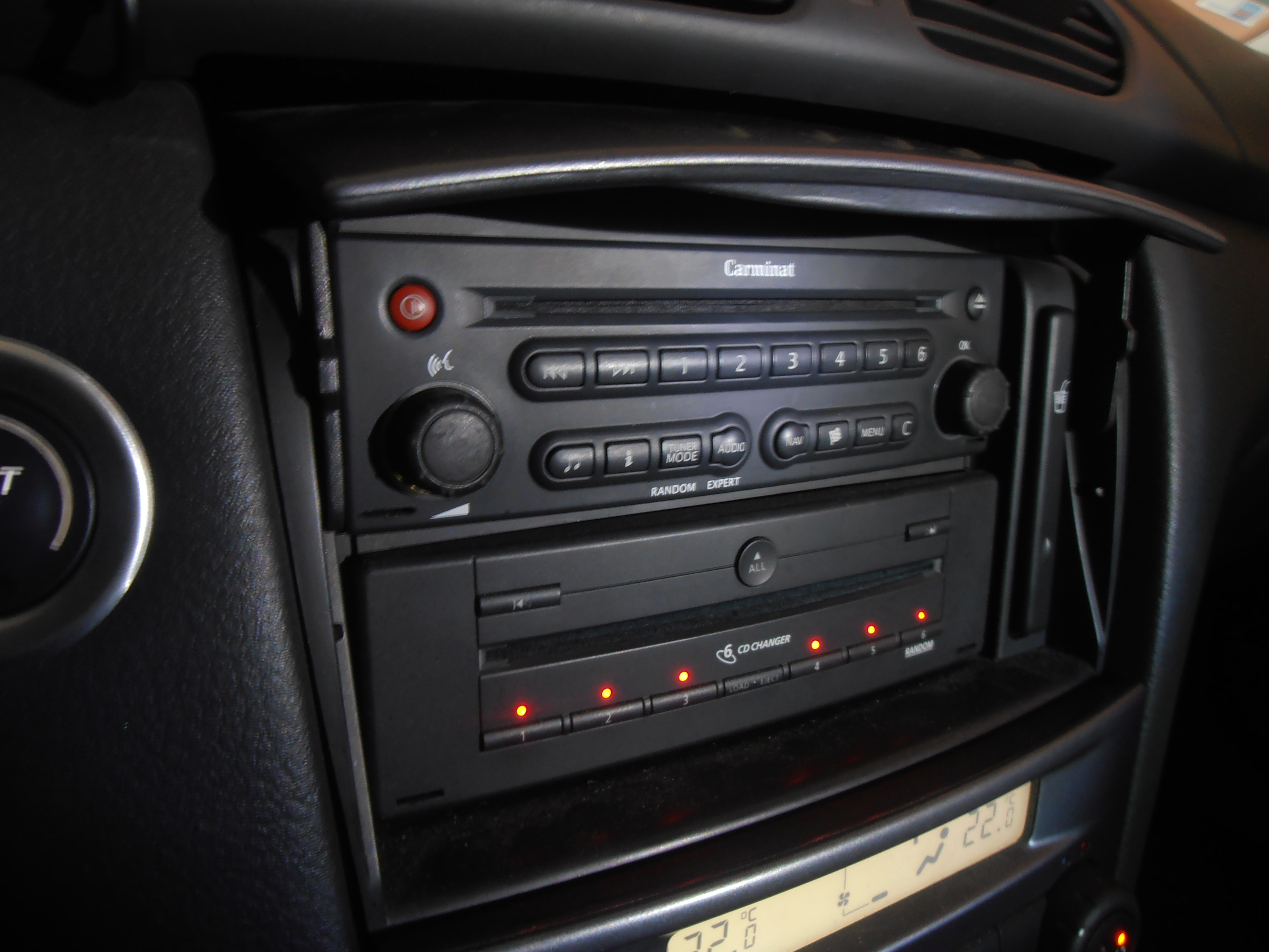

Message par Aherece » Dim 24 Fév 2013 11:49
Alors, j'ai pris des photos du système, je suis persuadé que c'est un CGI.
Voici les photos:

Message par j2c » Lun 25 Fév 2013 12:05
Effectivement, c'est bien un CGI.
Je connais peu ce système..
Le plus chiant sera de sortir le lecteur de son emplacement, il faut un outil.
Ensuite, ça s'ouvre avec des clefs en étoiles.. tu as ensuite accès au lecteur CD, il faudra jouer avec ses doigts.. pour arriver à atteindre la lentille avec un coton tige.

Une question : pourquoi le connecteur avec un levier qu'on voit sur la troisième photo provoque un bug total de la Laguna quand il est branché sur un Carminat CGI plus récent?
Avatar de l’utilisateur
Messages : 1581
Inscription : Ven 20 Août 2010 15:53
Localisation : Ile de France, Toujours dans les Roses
Contact :
Re: "Veuillez insérer le CD de navigation"
Message par j2c » Ven 4 Avr 2014 01:01
C'est une bonne nouvelle que tout remarche :)
Je ne vois pas de connecteur avec un levier sur ta 3ème photo.
Je suppose que tu as accès au bus CAN de la voiture à travers cette prise, et s'il n'est pas compatible avec la voiture, ça te plante tout le réseau de communication.. :|
