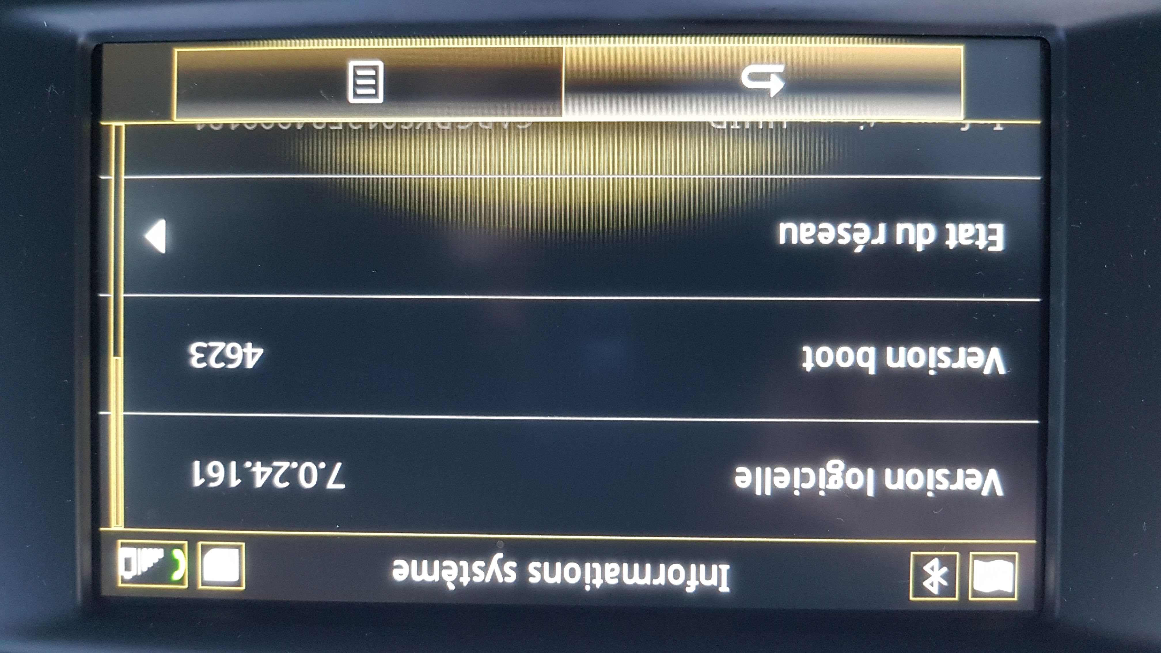

A-t-on une liste des versions de Boot du R-Link 2 et la compatibilité avec les versions logicielles du R-Link 2 ?
Je suis allé en concession avec un R-Link 2 :
  • Boot 4992
  • Version logicielle 2.2.19.300
j'en suis ressorti avec :
  • Boot 4623 ??? (donc une version antérieure à ce que j'avais initialement)
  • Version logicielle 7.0.24.161

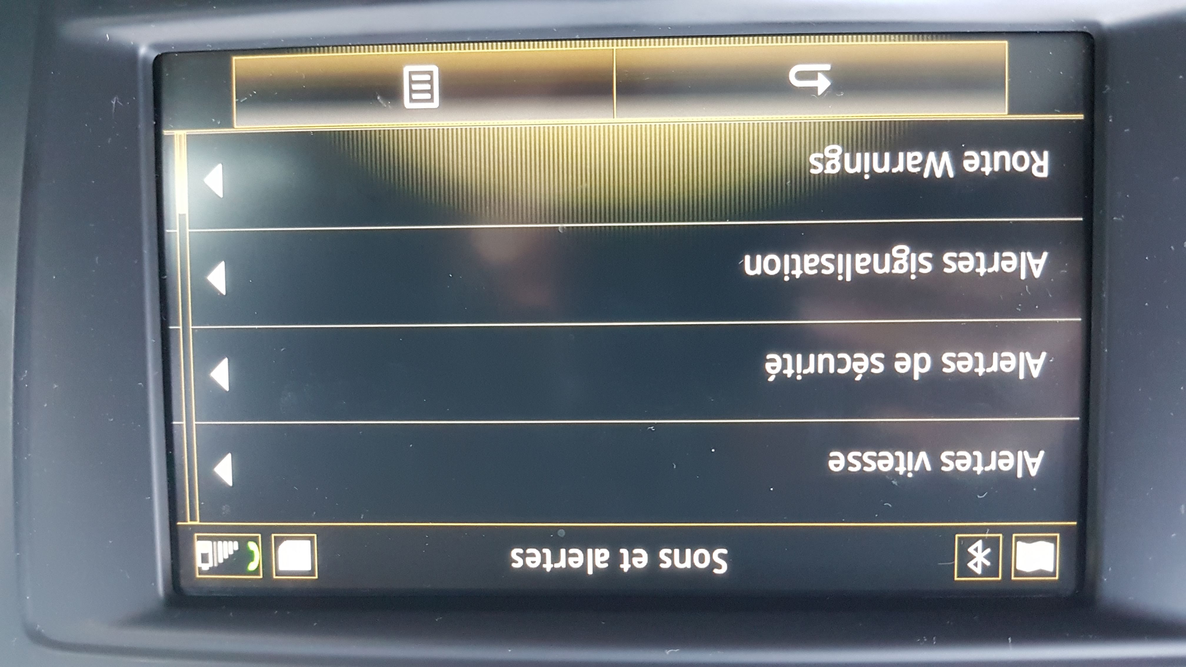

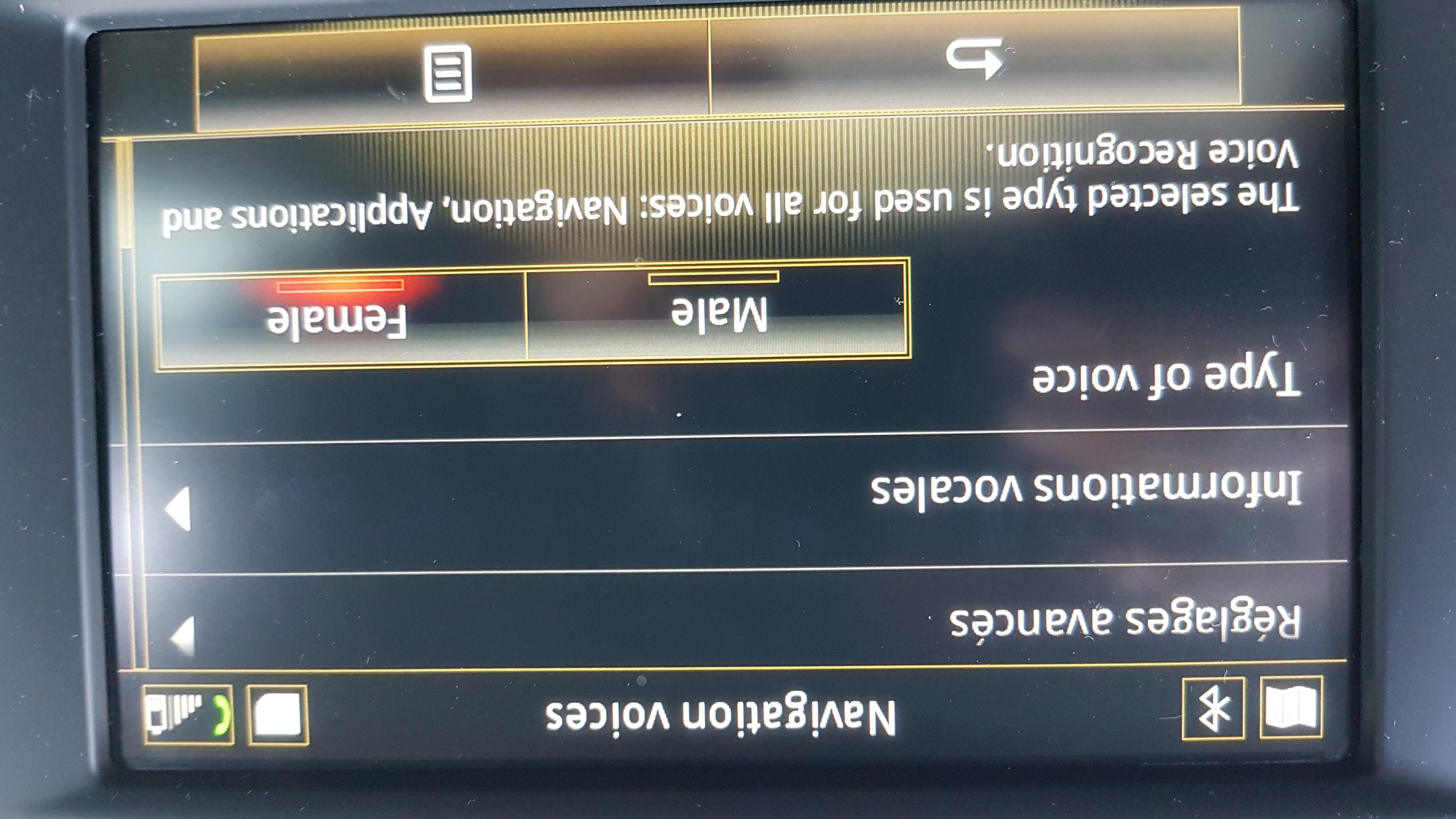

  • plus de son (radio, radar périmétrique)

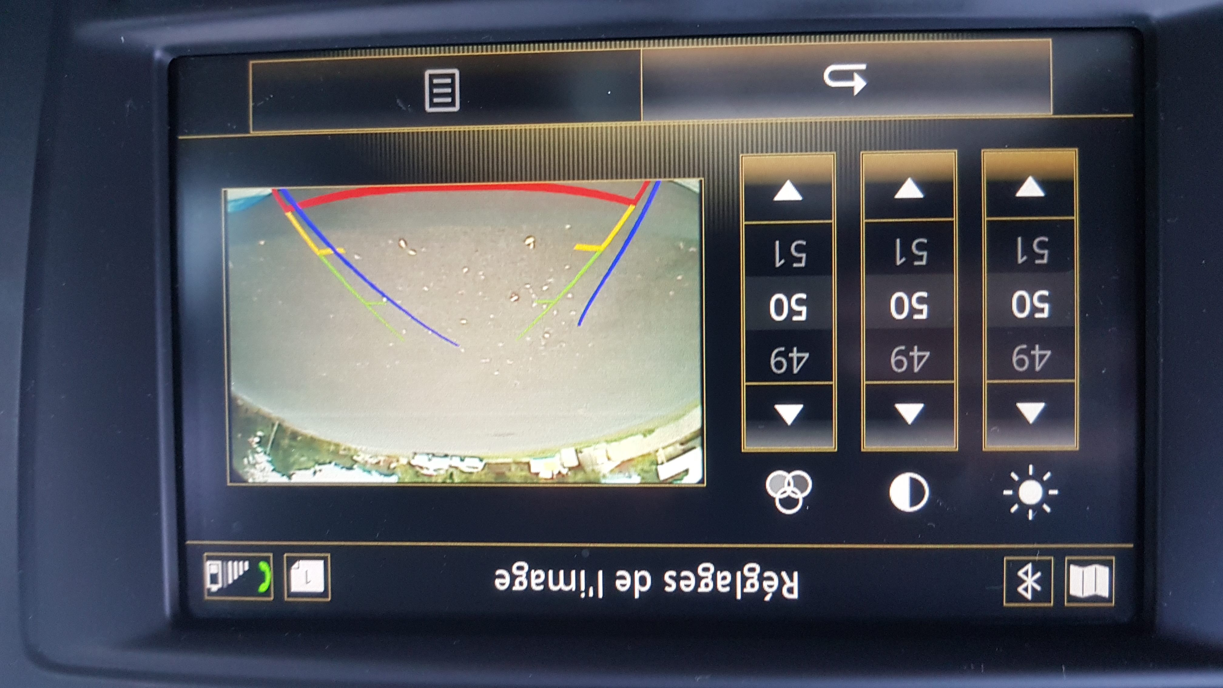

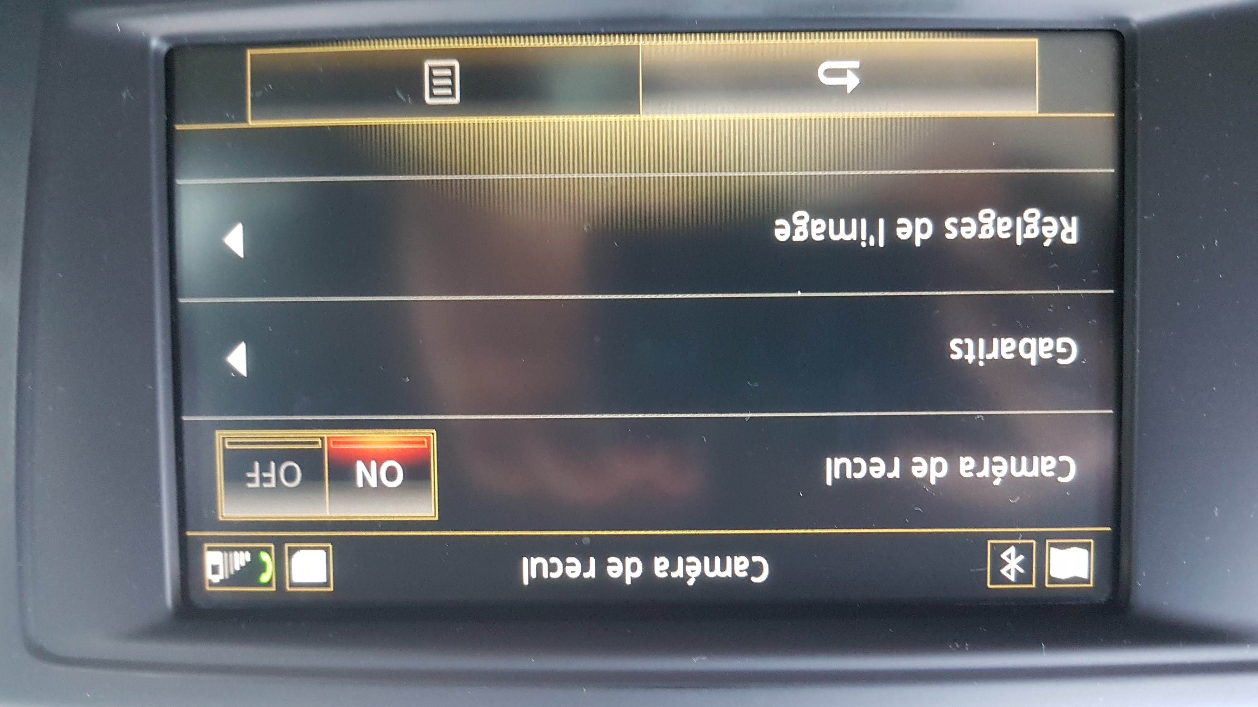

  • plus de caméra qui s'enclenche en marche arrière
  • menu mixte mélangeant français/anglais

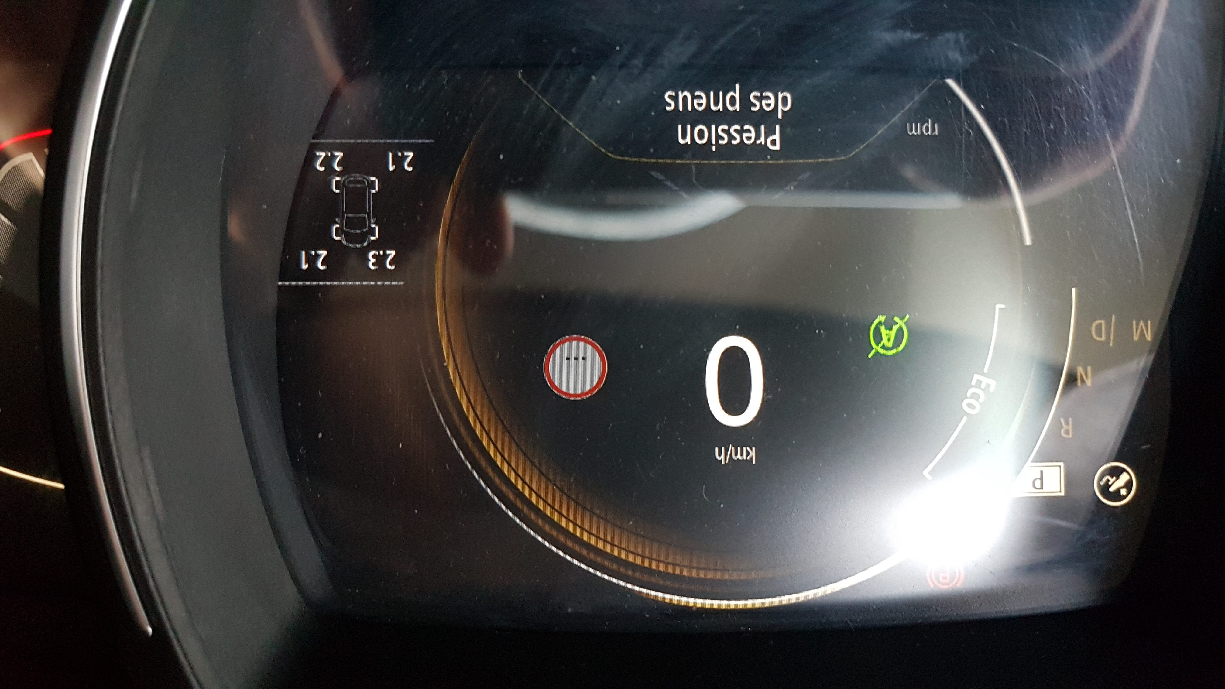

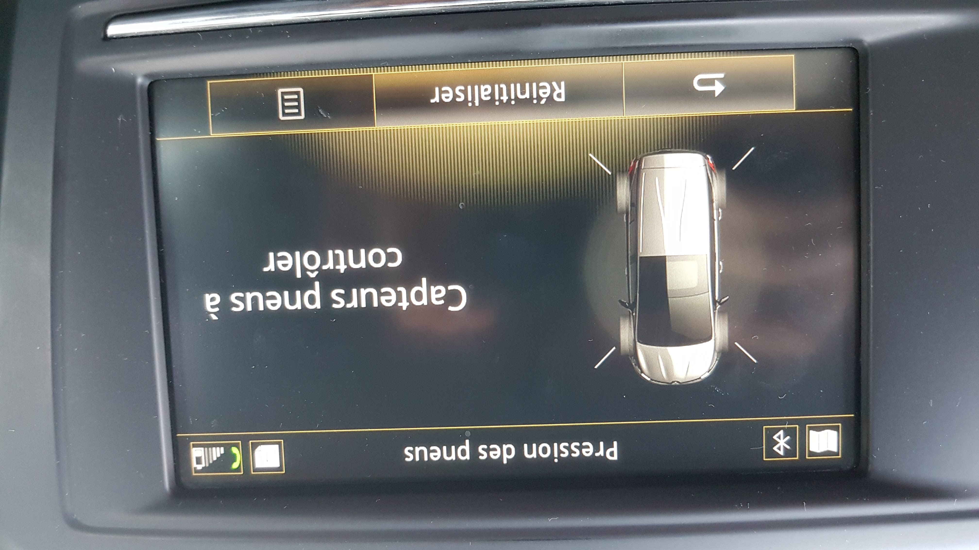

  • défaut des capteurs de pression (mais fonctionne sur le tableau de bord)

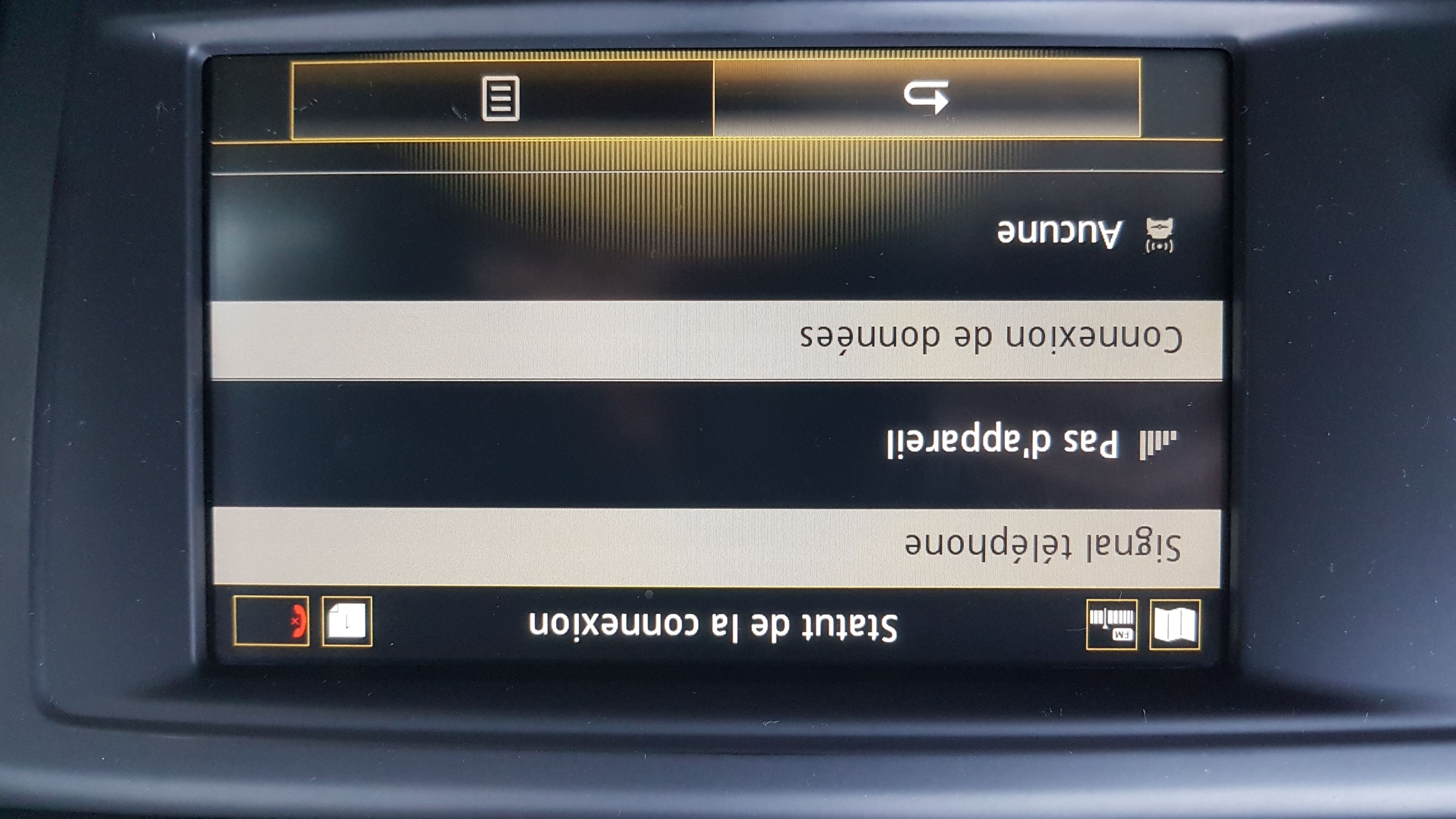

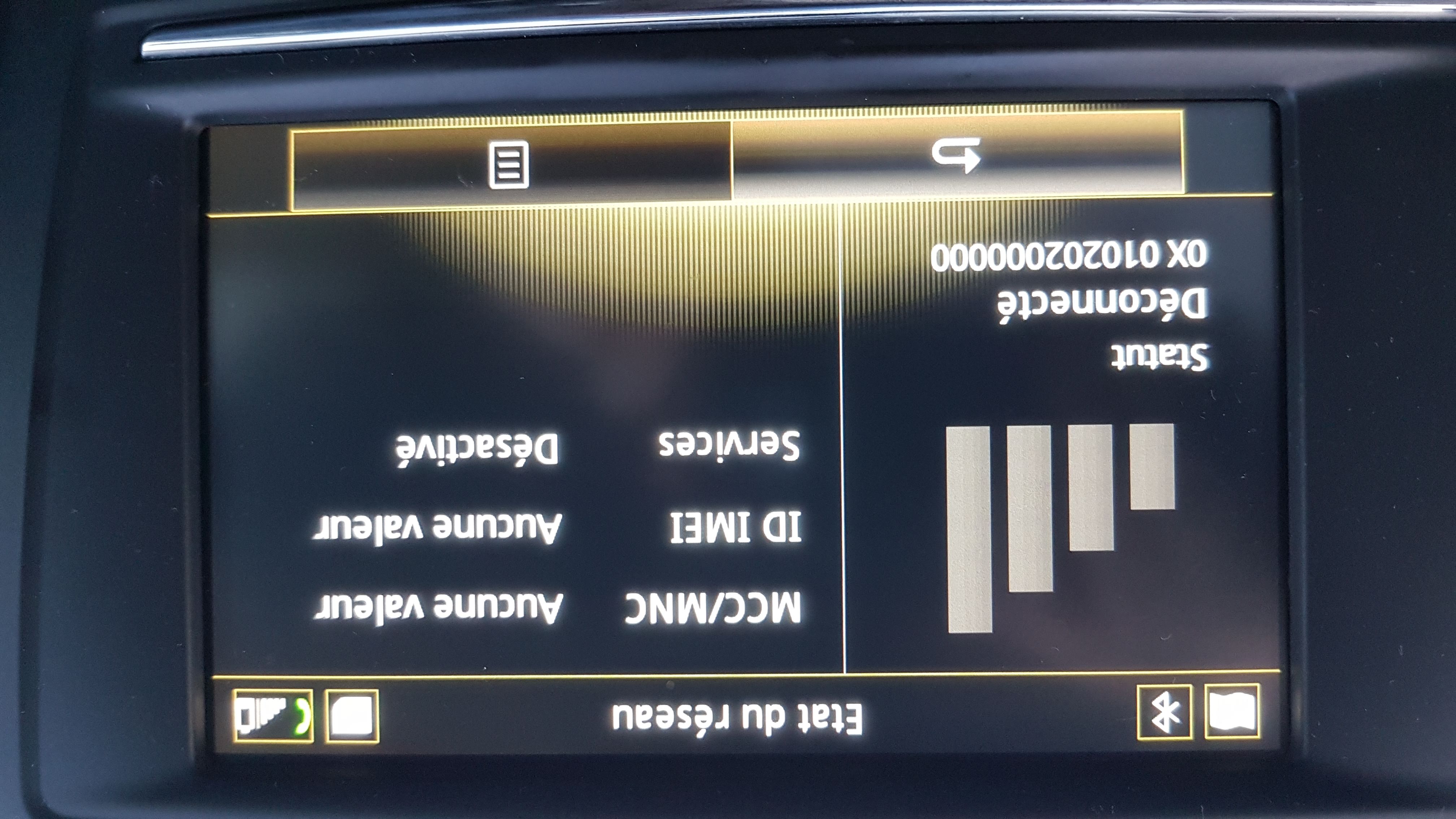

  • la connexion data mobile embarquée ne fonctionne plus
Le garage a pourtant essayé trois fois avec des clips différents (la fameuse valise de diagnostic)
L'écran va être changé gratuitement mais je trouve cela totalement délirant que le process de mise à jour informatique de Renault soit aussi mauvais et je suis quasi persuadé que l'erreur se situe au niveau de la mise à jour du boot qui normalement joue le rôle d'interface de bas niveau entre le matériel et le système d'exploitation.
