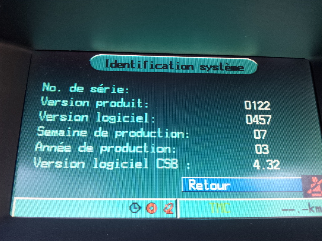

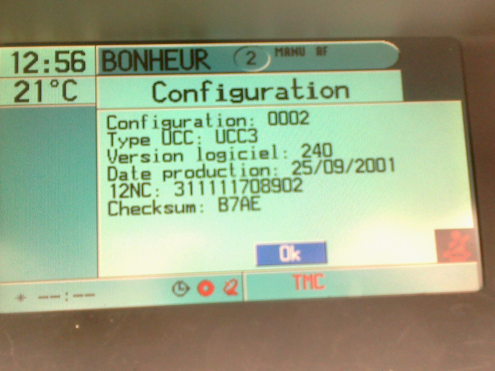

bonjour et merci de me répondre si vite;ok je vais suivre strictement la procédure et je vais prendre 1 photo des informations système.
les pictogrammes TMC et SAT sont rouges ,pour le TMC c'est un peu normal mais pour le SAT c'est affiché search SAT.

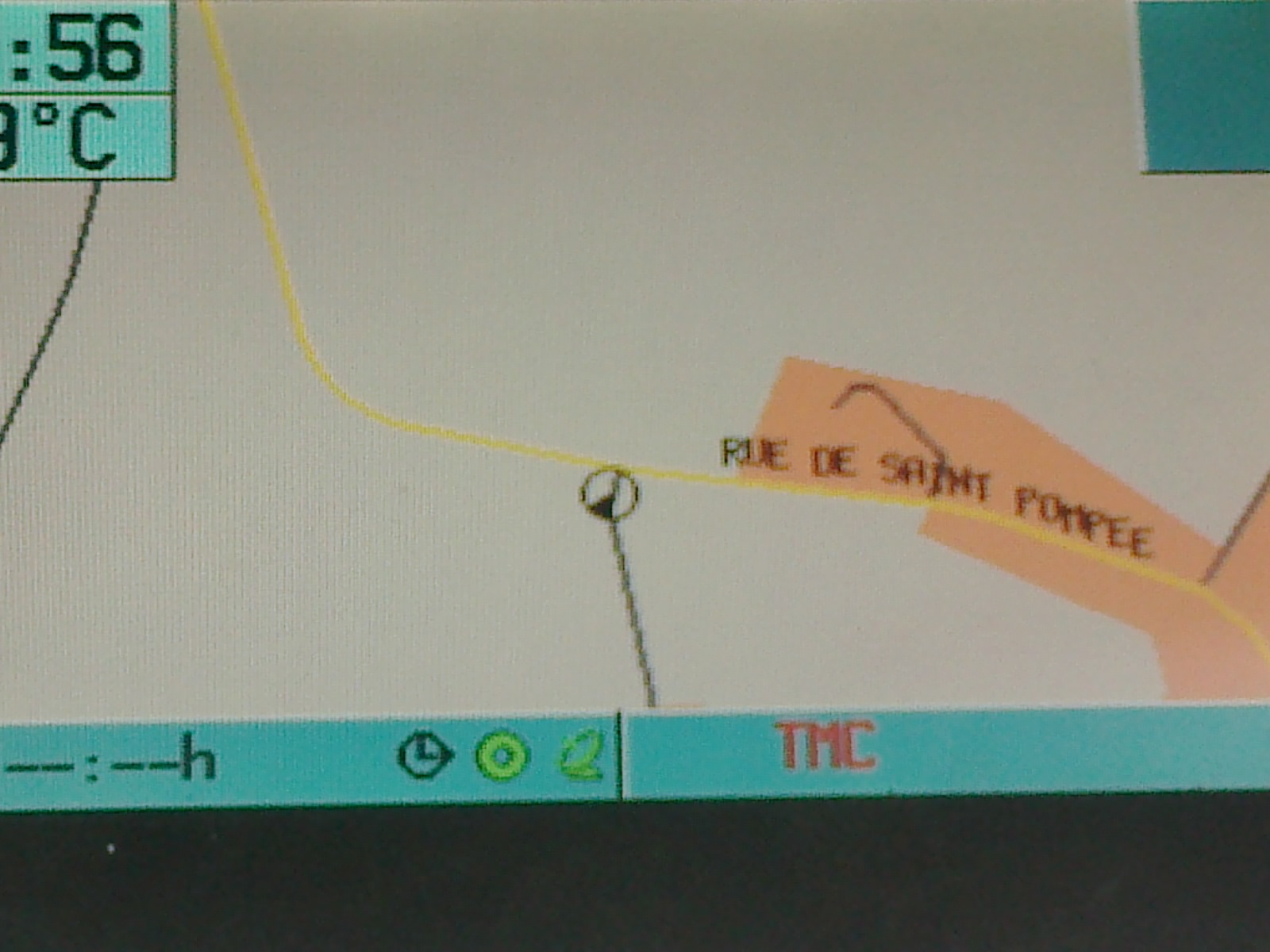

pour preuve de ma réussite voici deux photos,merci au revoir
réussite
réussite
