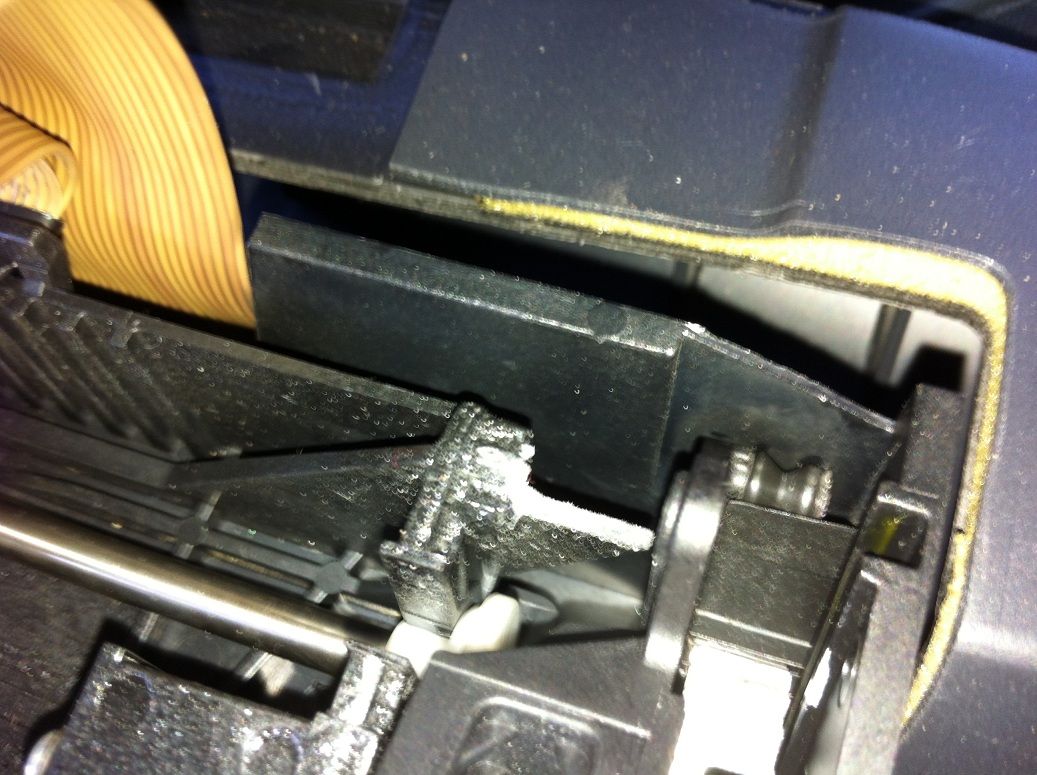

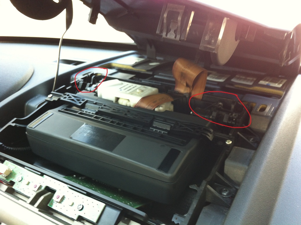

Je cherche comment on peux faire pour allumer la radio sans que l'écran GPS sorte.
Et j'ai une deuxième question :)
Les pattes de guidage arrière de l'écran sont cassés et il ne sort et ne rentre pas bien. Est-ce que c'est possible de changer juste le socle et non l'écran entièrement ?
(Voir les photos)
Dans un garage Renault ils m'ont dit que c'était 2500€ pour le changer :shock:

tes images sont trop grandes.. je vois rien :roll:
concernant la possibilité d'avoir la radio sans l'écran, c'est possible en selectionnant "veille navigation"

pour le socle de l'écran, tu dois pouvoir trouver des annonces sur le boncoin qui ne vendent que le socle.
pour la veille navigation, en fait sur ta voiture, quand l'écran est rentré et que la radio tourne, tu retrouves les infos radio sur ton compteur.. (haut de gamme normalement)
