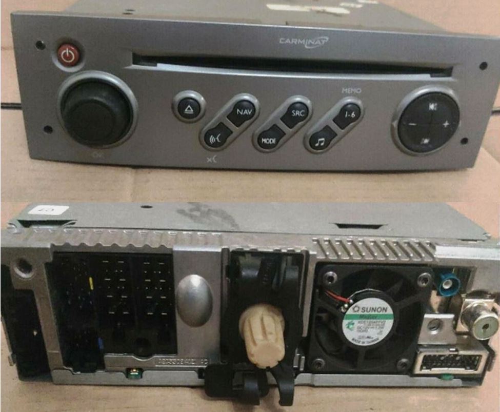

bonjour, je surf depuis plusieurs heures pour trouver une solution afin de raccorder un boitier pour connecteur clef USB et avoir une connexion bluetooth pour disposer de la main de mon téléphone et cela sur scenic de 2005, voici la phot de mon auto radio, merci de votre aide

Tu peux ajouter un xcarlink ou un audio connexion box (ACB) sur le port bleu (en bas à gauche sur ta photo du bas).
ça t'ajoutera, un port USB, avec pas mal de restrictions, un port SD (pour le cas du xcarlink), et une entrée ligne.
Certains xcarlink supportent le bluetooth)
