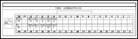

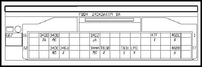

C'est bien comme ça derrière ton calculateur?
http://www.leboncoin.fr/equipement_auto ... tm?ca=12_s
Je vais commander cette antenne là :
Même si c'est pas la moins cher (j'ai trouvé 12.99€ en Allemagne) je préfère acheter en France pour la facilité de compréhension :lol:
Mithou88
Messages : 165
Enregistré le : jeu. 20 oct. 2011 19:55
Re: GPS 2eme monte sur Laguna III ?
Message par Mithou88 »
En effet, ce sont bien les connecteurs là.
Un 32 broches, 40 broches et la Fakra grise.
Connecteur 40B.JPG (29.74 Kio) Vu 21944 fois
Connecteur 32B.JPG (22.94 Kio) Vu 21943 fois
