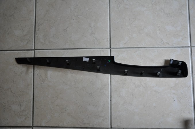

Une idée d'où se trouvent les clips de la baguette.
J'ai vraiment pas ta classe pour cadrer les photos ;)

Tu as mieux que des photos puisque tu as un bloc aérateur sous les yeux. Tu remarqueras qu'il n'y a que 3 clips au dessus pour le maintenir.
J'ai un doute ! je ne sais plus si j'ai déjà enlevé la baguette ou le bloc aérateur...il se pourrait que la baguette le bloque en haut. C'est en voyant les clips de la baguette que je me suis dit qu'ils étaient en dessous et donc plus facilement accessibles par le dessous... :neutral:
Je crois quand même que j'ai démonté le bloc avant :roll:
