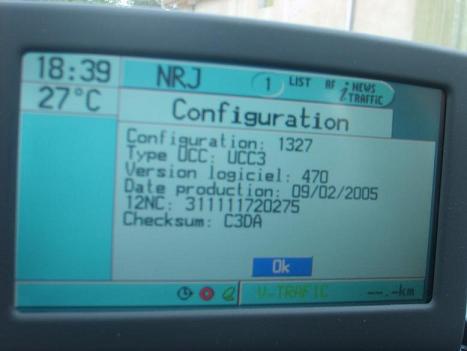

Re: Régler GPS
Salut à toi salut à toij2c..
Je t'envoie les photos pour savoir si le modèle est bon.
Merci de ton aide.
Merci de ton aide.

Re: Régler GPS
Sur la première image, peux-tu faire la même mais en roulant (demande à quelqu'un de faire une photo quand tu es à 30km/h par exemple)
Pour voir si l'info tachi est OK
Ton autoradio était en route quand tu as fais les photos, et pourtant tu as un BUS i2c en erreur.
Essaye de réinitialiser le GMS en restant appuyé quelque secondes sur M + C quand tu insères la carte
Ce GPS est-il une seconde monte ?
Re: Régler GPS
Bonjour à tous.
J'ai fait le test si je roule à 30 km/h il indique 38 km/h et à 100 km/h il indique 136 km.
oui l'autoradio est allumé c'est quoi le bus?
Quelle carte?
La voiture a été achetée en 2006 occasions de six mois le GPS était défectueux et renault m'a changé le lecteur un mois après et depuis ce temps il n'a jamais marché j'ai pas pu le ramener car ma femme en a besoin pour son travail et l'eau a coulé sous les ponts.
Je voudrais bien qu'il fonctionne merci de votre aide
Quelle carte?
Re: Régler GPS
Hum, il y a peut-être une incompatibilité entre le calculateur (lecteur cd) et l'unité centrale de commande (boite sans boutons chez toi sur lequel est raccordé le pavé avec les couches et le bouton rotatif)
l'i2c est le bus de communication entre l'autoradio et le gps (de mémoire..)
