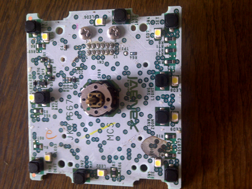

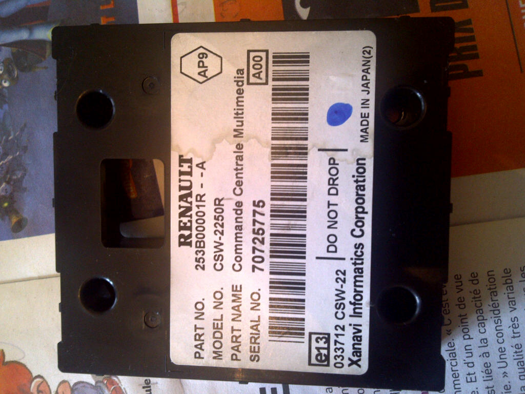

Je suis en train de démonter la commande centrale....
On voit une trace de liquide .. :neutral:
Et là des petites choses pas propres.... tu penses que ça peut jouer dans mon problème ?

Le nettoyage n'a rien donné, pareil ....
