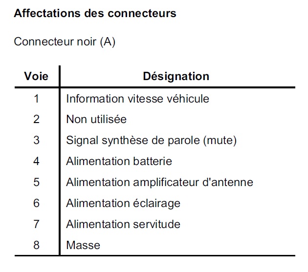

J'ai regarder sur une RTA et j'ai trouvé ceci:
Déjà, mal barré, moi j'ai un câble en position 2. (les 8 emplacements sont utilisés)
Je me suis dit, pas grave je vais coupé le câble rouge en position 3 (vu le schéma, au mieux c'est le "mute" au pire c'est "l'éclairage"), donc je coupe, je rebranche pour tester, bah Germaine elle coupe toujours l'autoradio quand elle veut causer et en allumant mes veilleuses....miracle, l'éclairage fonction toujours! :drunk:

avant de couper quoi que ce soit... euh
tu veux faire quoi au juste ?

Re: besoin d'aide suite montage GPS Laguna 2ph1
Tu coupes simplement l'entrée "MUTE" de la prise ISO d'alimentation de ton poste.
