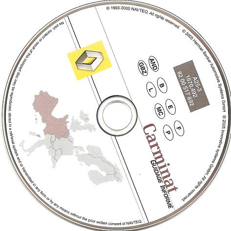

Bonsoir, cela fait 3 jours que j'essaye de sortir le CD du lecteur et voici ce qui en sort :
CD Carminat petit.jpg (39.38 Kio) Vu 28380 fois
Est-ce que c'est le bon ? Comment réactualiser le GPS pour qu'il revienne en France ? Ou faut-il faire une relocalisation ? Et comment le faire ? Je n'ai aucun mode d'emploi ! Merci de m'aider
