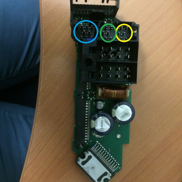

Bonjour au forum, j'ai acheté une mégane 2 phase 2 équipé d'origine d'un CNI2 il y a maitenant 2 ans. Poste trés bien pour son gps, jusqu'au jours ou j'ai une baffe d'origine qui grisillé completement. Je suis aller acheter de nouvelles baffe de bonne qualité ( focal ) mais le probleme c'est que j'ai un rendu très mauvais, de plus mon poste au bout de 30 40 min se met a chauffer, plus de moyen de bouger le son, et il baisse petit a petit jusqu'a ne plus rien entendre.. Le poste est bouillant !!
Bref j'en conclu tout simplement que c'est l'ampli du poste qui n'est pas assez puissant pour mes baffes ( est ce que je me trompe ^^ ? je ne pense pas. ) Je sors le poste mais je vois qu'il n'y a pas de prise RCA out pour un ampli. Donc jusqu'a ce stade aucun moyen possible de mettre un ampli sur une prise RCA out d'un carminat CNI2. Je sais qu'il est possible de trouver 2 ligne en démontant le poste afin de souder une prise RCA dessus comme sur ce tuto : http://www.javicas.8m.com/catalog.html
Malheureusement je n'ai pas le meme, et je suis mécanicien tech mais pas du tout electrotech ( pour résumé je comprend pas grand chose a l'intérieur a part si on me montre ou soudé :) )
Voici le poste démonté :
Je recherche ou souder ma line rouge, ma blanche et ma masse noir .. Je vous remercie d'avance pour votre aide, et si vous connaissez peut etre un forum ou je pourrais me faire aider pour la résolution a mon probleme qui est tout simplement OU souder ou Quoi ^^ ! Merci

Normalement sur le CNI2 il y a un menu qui permet d'activer l'entrée AUX et donc d'y connecter une source audio externe.
L'entrée AUX se trouve sur le connecteur mini-ISO situé à l'arrière de l'appareil, là ou j'ai entouré en VERT.
Le connecteur mini-ISO entouré en BLEU est dédié au changeur de CD et le connecteur mini-ISO entouré en JAUNE est dédié à la communication avec l'écran du GPS:

C'est deja vérifier, mon ventilateur tourne belle et bien, et je sais que c'est une sécurité normal du CNI2. Mon ampli est la cause du probleme il chauffe trop, du coup je cherche a pouvoir fabriquer ma sortie RCA OUT et non IN. En gros une sortie RCA pour brancher un ampli et non une entrée pour envoyer par exemple le son du portable sur mon poste ce qui serait trés facil.
buron44 a écrit :Normalement sur le CNI2 il y a un menu qui permet d'activer l'entrée AUX et donc d'y connecter une source audio externe.
Je sais que ce connecteur existe mais je n'en ai pas l'utilité, moi ce que je cherche c'est de trouver comment frabriquer ma sortie RCA afin de pouvoir brancher un ampli. J'ai donner le lien mais qui été écris en espagnol afin que vous me comprenniez mieux.
Re: Rajout prise rca out CNI2
Non, sur le cni2, il n'y a pas d'entrée Aux ;)
Je regarde sur le miens quand j'aurai un peu de temps pour te dire quoi brancher. Et où pour récupérer les signaux qui vont à l'ampli.

A priori c'est bon. Le poste est prévu pour du 4ohm.. si on met autre chose, ça pourrait expliquer qu'il chauffe anormalement.
après.. faut voir que dans la bagnole.. cet espace est pas super pour dissiper les watts.. même avec le pov ventillo.
