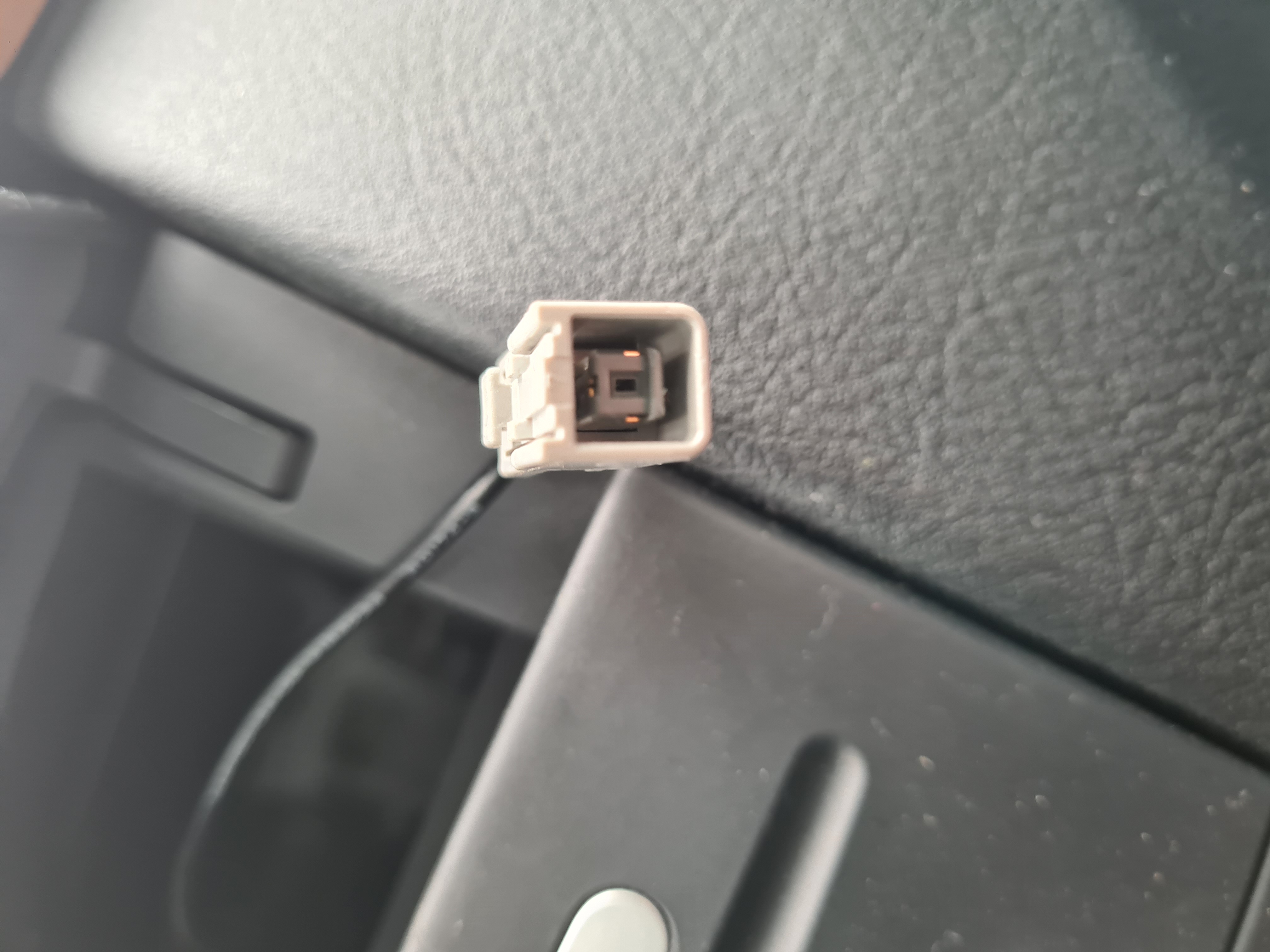

J'ai une Laguna 2 Initiale avec Cabasse auditorium GPS intégré.
j'ai des soucis de reception GPS, et je voudrai brancher une antenne directement sur le lecteur DVD du GPS, mais la prise de l'antenne n'est pas une FAKRA, elle est grise et carré
Ou peut'on trouver un adaptateur?
