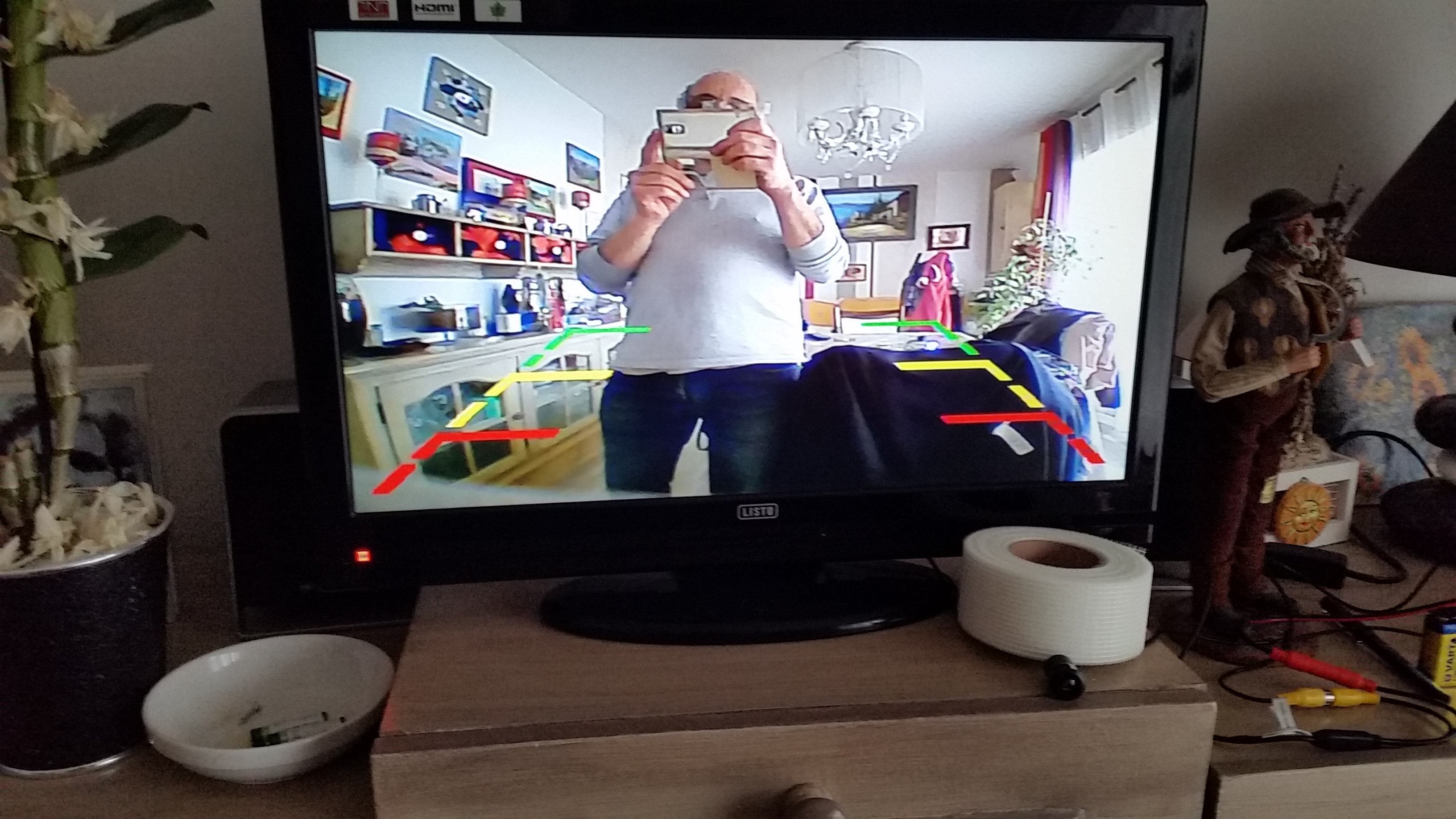

- j'ai récupéré la doc d'un branchement de caméra sur Koleos. C'est quoi la borne N°16 décrite "cmd Marche arrière" et dans le listing: " Signal commande affichage vidéo 2 " ?
Et voici une photo de l'essai sur TV, caméra alimentée par une pile 9V et raccordée à la télé via un adaptateur peritel-Rca:

Elle est "forte de café" celle-là !!! :o
Pas de coupure dans le câble vidéo entre l'écran et la caméra ?

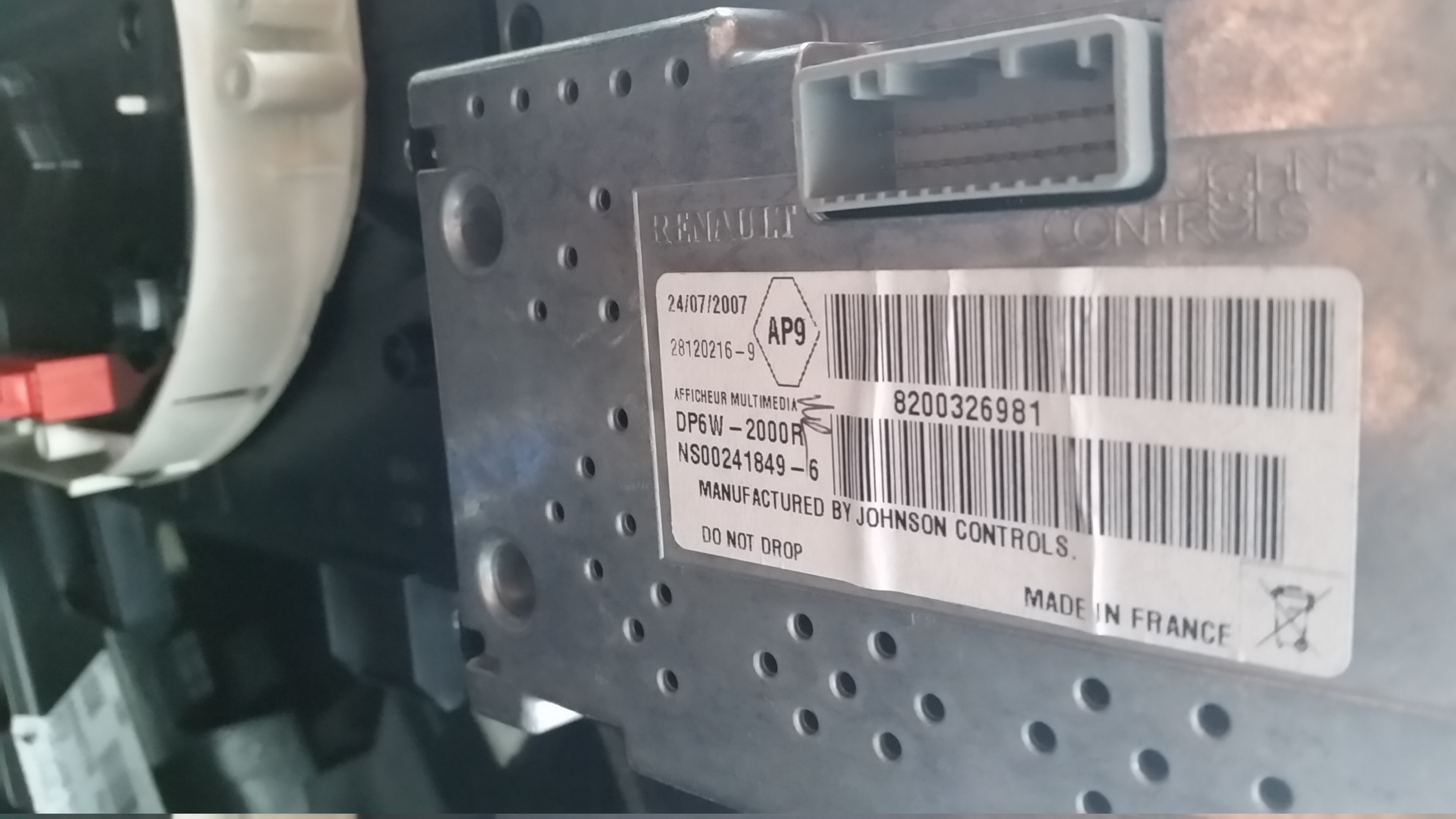

J'en déduis donc que l'entrée vidéo de l'écran est HS. Ne me reste plus qu'à trouver un écran, dont voici la référence:
Si quelqu'un a ça en magasin, à prix "Carminatien", il peut me contacter ;)
Merci encore pour votre aide :D

Problème résolu \o/
Il s'agissait bien de l'entrée vidéo HS sur l'écran. Je viens de recevoir celui d'occase et .... que du bonheur 8-)
