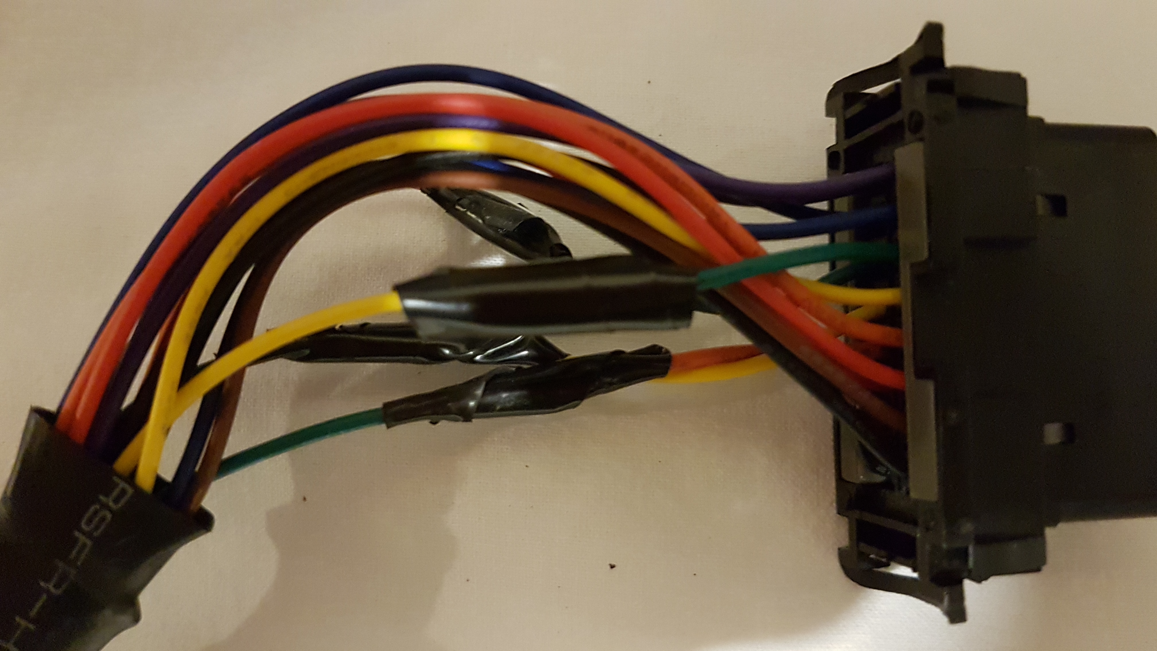

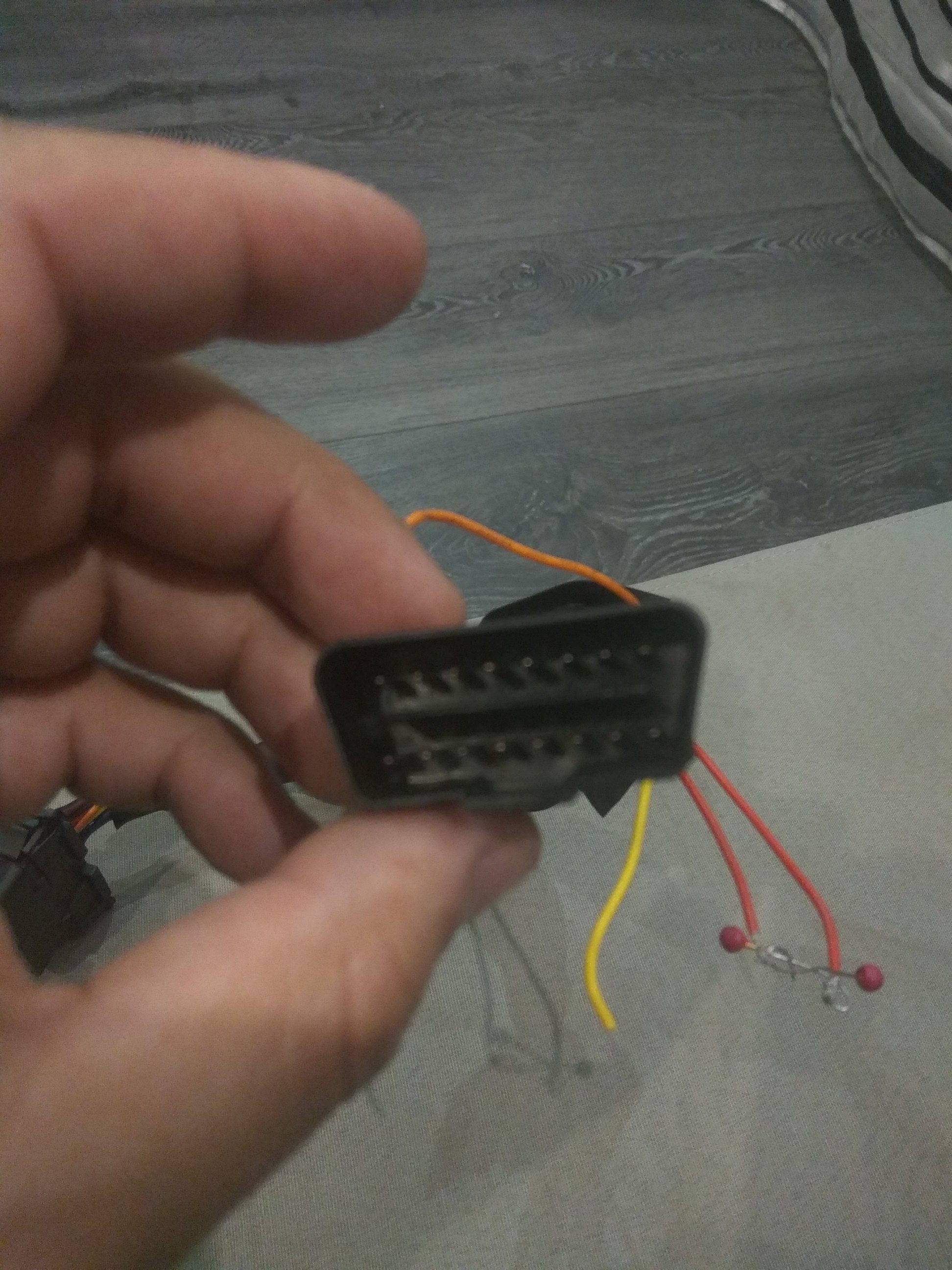

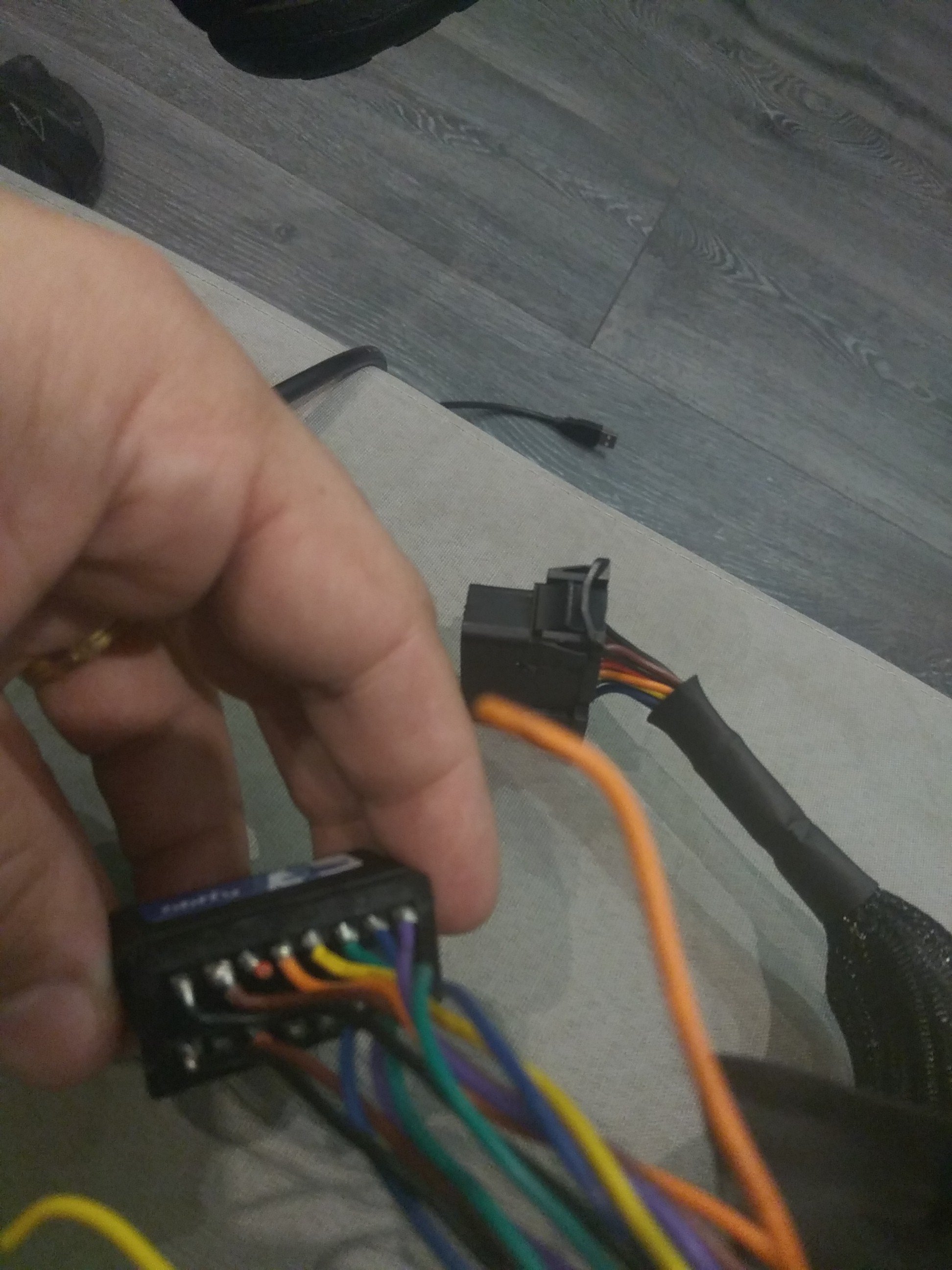

Voila mes photos de la rallonge… de deux cotés. J'ai pris en vue de face comme sur le schémas deux cables rouges qui sortent supposement du 6 et 14 de lelm (toujours en vue de face) que je veux souder aux 12 et 13 toujours en vue de face de l'autrE coté de la rallonge...

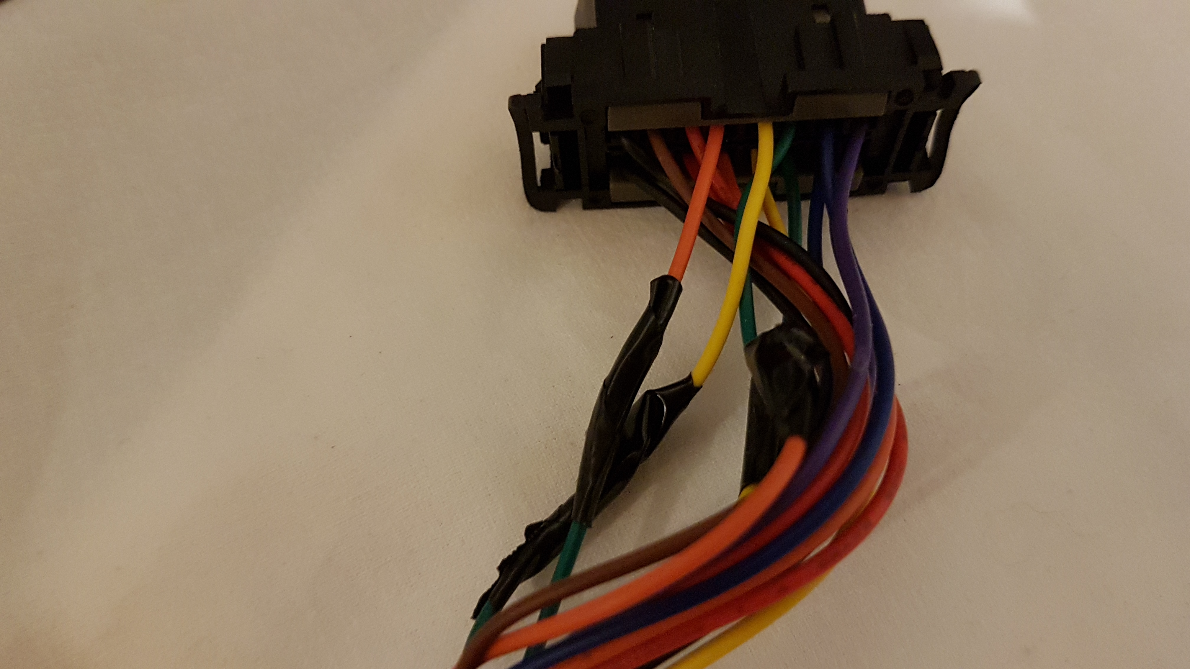

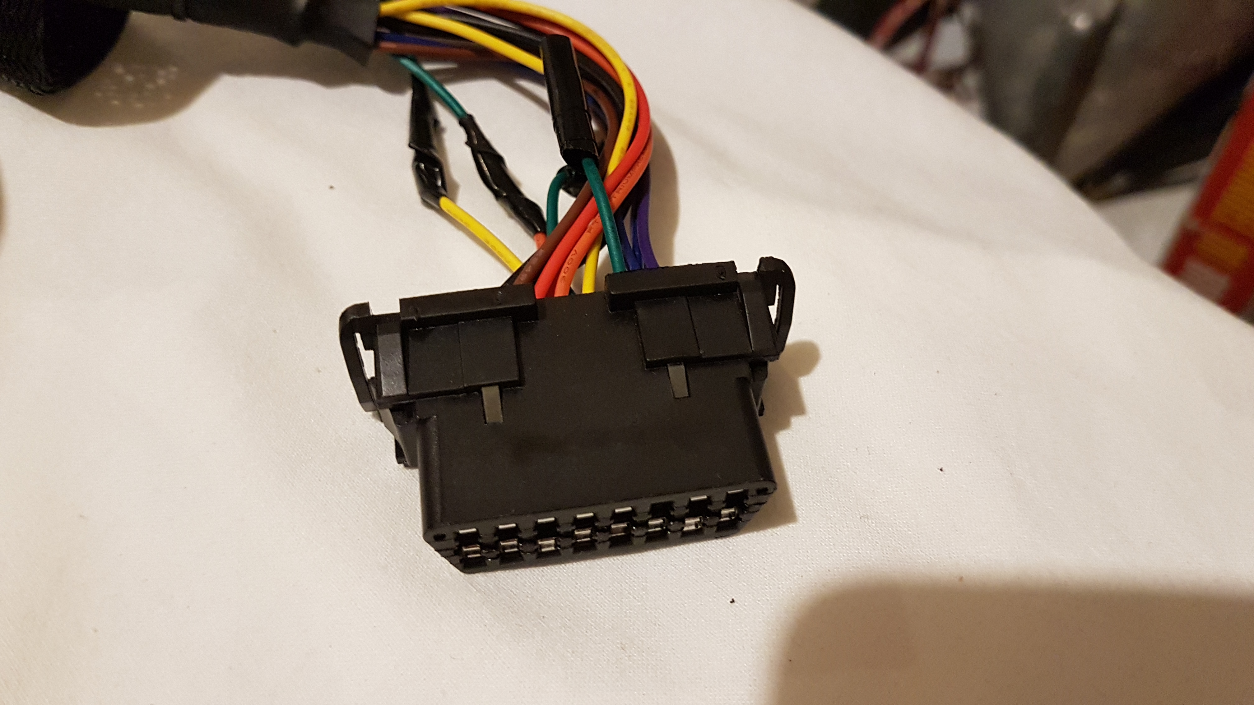

Voici ma rallonge modifiée... De mémoire je ne pensais pas avoir rassemblé les 4 fils.. Mais je pense que cela ne change rien

Re: android auto
Merci bcp je test ce midi et je vous tient au courant. Effectivement ce ne sont pas les fils rouges mais vert qu'il faut rejoindre

Re !!! MERCI BEAUCOUP !!! ça a fonctionné ! j'ai eu un message d'erreur ECU Navigation en rouge en bas, mais j'ai quand même suivi les instruction, et hop ça a fonctionné !

Du coup, il faut prendre la photo comme elle est dans le schémas, et pas essayer "d'inverser" en regardant dans quel trou va se loger le cable 6 et 14. Bref les fils verts sont a permuter avec le jaune et l'orange. Bisous et merci encore !!
