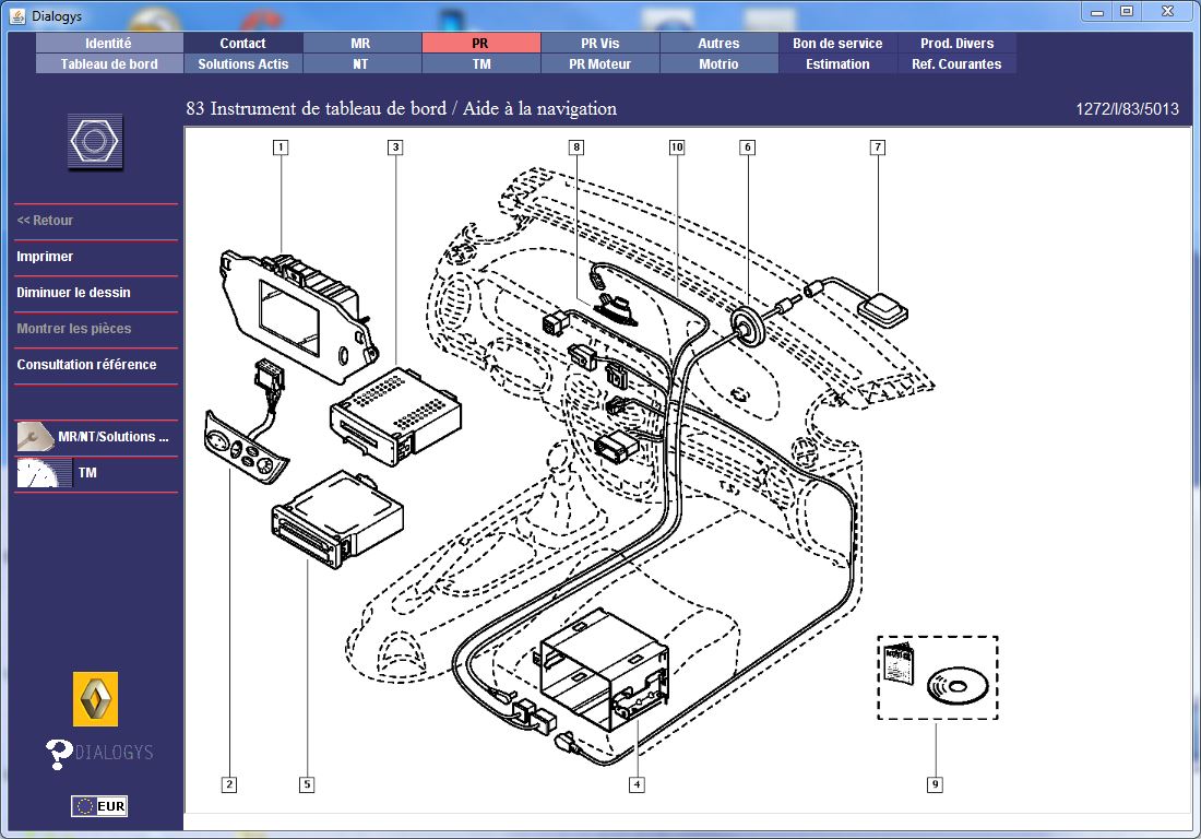

Messages : 354
Enregistré le : mer. 22 juin 2011 15:46
Localisation : ( 44 ) Loire-Atlantique
Re: Demande d'aide pour Scénic GPS
Message par buron44 »
Normalement sur le Scénic 1 c'est le système de navigation CNI1 classé Niveau 3 qui est monté d'origine.
Eléments planche de bord:
Calculateur de navigation:
Même système GPS équipant la Safrane 2, Laguna 1, Scénic 1.
Or sur ton Scénic c'est un système de navigation CNI1 classé Niveau 5 que l'on aperçoit, le même que la Laguna 2, Velsatis 1, Espace 4, Scénic 2, ... etc...
Version "batarde" de chez RENAULT ou posé en seconde monte... :neutral:

Dis donc, tu es sacrément bien équipé toi !
Excellents ces plans, merci 1000 fois :love:
Cool, on voit clairement que les fils HP passent par le milieu de la calèche. J'espère que j'ai un modèle
d'origine, et non pas un truc rajouté par la suite comme tu as l'air de le supposer.

Alors, attention.
Suivant les versions,
CNI1 + tuner list bas de gamme (poste 1 CD) => la prise CD est toujours dispo.
CNI1 + cabasse + chargeur 6CD ! c'est mort, la prise chargeur de l'ampli tuner qui est dans la coffre est exploitée par le chargeur muni d'une façade qui pilote le tout.
Seule solution, exploiter l'entrée ligne de l'ampli-tuner et brancher un lecteur mp3 indépendant.
CNI2 + chargeur 6CD ! bon truc, il suffit de débrancher le chargeur et d'exploiter ton interface.
Tu as une photo de l'habitacle ?
