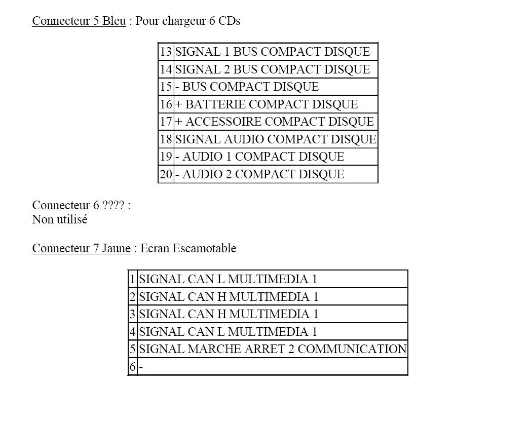

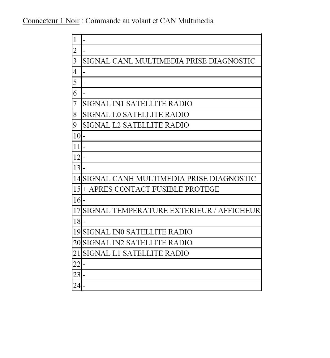

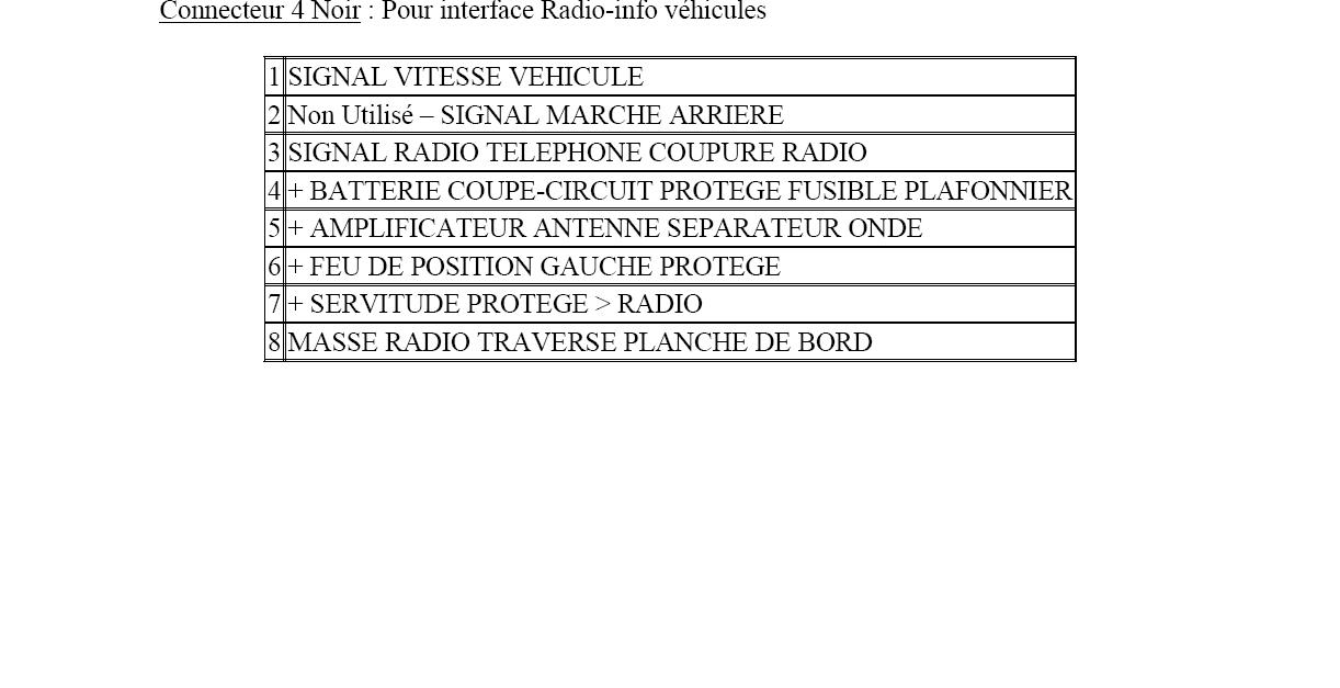

Re: Cherche schémas des branchements au dos du CNI2
J'ai réalisé ce doc sur les branchement du CNI2, si cela peut servir
A+
A+
- Fichiers joints
- CNI2_p3.JPG (75.78 Kio) Vu 60221 fois
- CNI2_p2.JPG (117.67 Kio) Vu 60224 fois
- CNI2_p1.JPG (100.39 Kio) Vu 60447 fois
bon OK mais si je veux brancher une entrée auxiliaire jack mini 3,5 mm il faut que je le branche sur qqs fils
