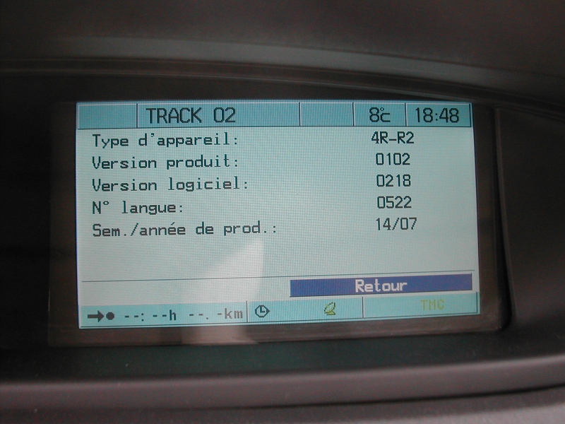

Voila j'ai un scenic II de 2007 que je viens d'avoir (1 semaine déjà), donc déjà renault ma donnée le CD V29 de mon carminat car il était manquant a la livraison ^^ c'est déjà ça de gagner.
Ensuite j'ai remarquer sur votre site que l'on pouvez faire la mise a jour du software en 0217.
Alors je voudrais savoir comment faire et ou trouver ce firmware, car mon carminat n'est pas a jour (voir image c-dessous), il et en 0215. Je vous remercie par avance de vos réponses

je viens d'acquérir une maegane 2 phase modele luxe privilège aux enchères avec un cd carminat chargeur 6 cd en facade.
ma version de logiciel apres avoir rentré le code de diagnostique trouvé sur un fofo , jai pu m'appercevoir des renseignement suivans donnés:
type dappareil 4R-R2
version produit 0102
version logiciel 0213
n langue 0522
sem/arrivée de prod 46/06 ( je présume que c'est la semaine 46 de l'année 2006) :yes:
cependant je ne dispose daucun cd de mise a jour et ne c'est comment procéder
pourrais ton mapporter aide précieuse car cela fais mainteant 20 jours que je galère
merci par avance

bsoir eh beh tavais raison mr le modo
jai planté la bete
la mise a jour set effectué a merveille mais je ne dispose pas du cd de language or lorsque jinsere la version v29 en cd qui pèse un peu plus de 300 mo image gravée sous nero8.
j'ai un ecran bloqué sur le trajet a effectué en siulation
pourrais ton me venir en aide
je pense qu un reset est utile
jentens dire que renult commercialise un cd a centimes deuro
est ce vrai?
merci par avance :(

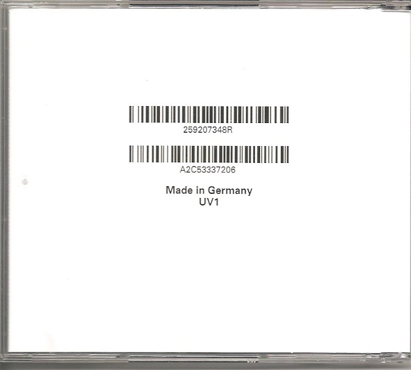

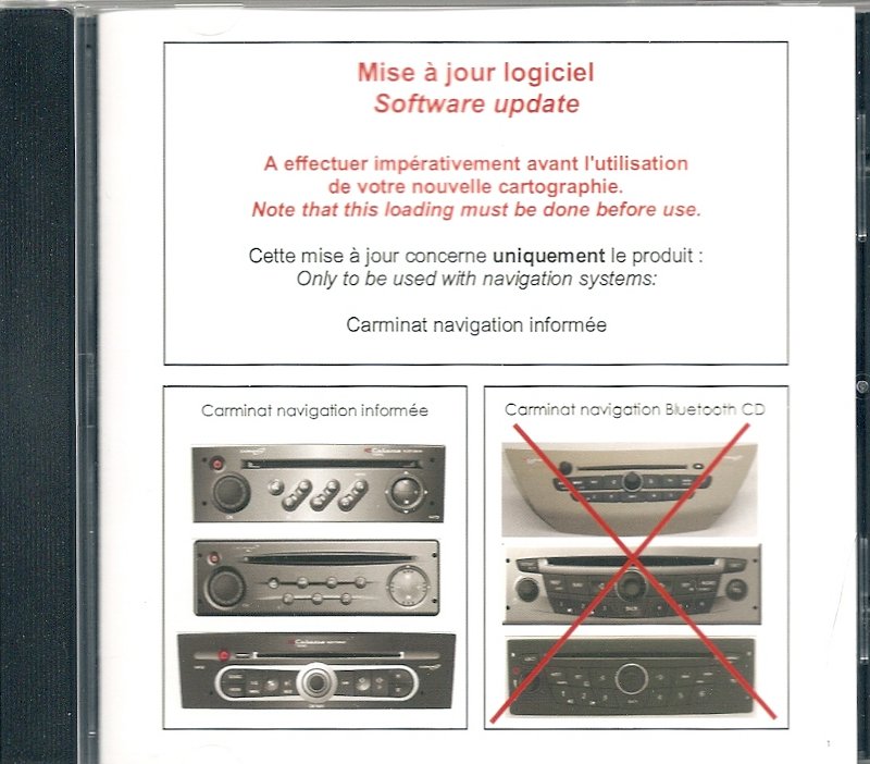

Il faut mettre à jour la version logicielle 0215 vers 0218 en le faisant faire dans le réseau ou comme je l'ai fait acheter le Cd (4 centimes d'€)
puis ensuite utiliser la version 29 de la cartographie

La mise à jour logicielle version 0218 (images disque) est disponible ICI
