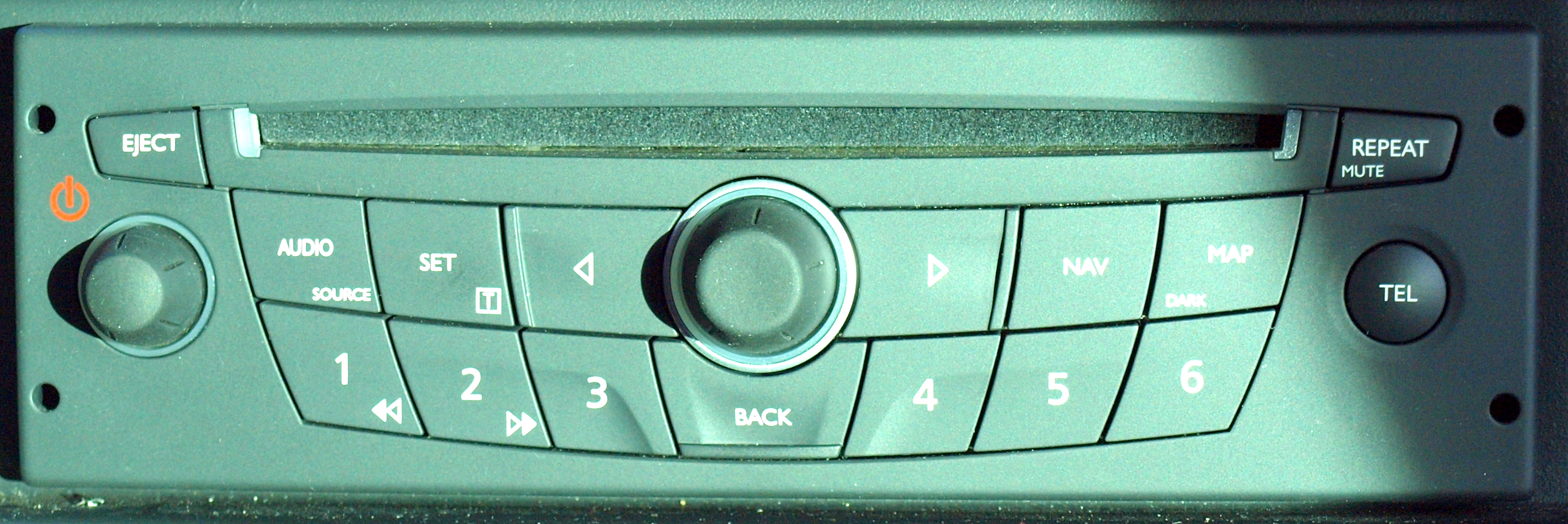

Voici une photo de mon autoradio pour etre sur :
Ca m'arrangerais qu'il le soit tous car le Dension Gateway est très limité. Je préférerais prendre un Yatour par exemple !

que ce soit XCARLink, Audio Connection Box (ACB Renault), Dension, ... c'est compatible.
Pour ces sites de vente d'interfaces, ils indiquaient que le système de navigation CBCD n'était pas compatible du au fait que le connecteur mini-ISO dédié au changeur CD n'était pas activé et comme beaucoup de concessions ou d'agent de la marque disaient à l'époque que l'activation de ce connecteur était impossible c'est passé à la trappe.
