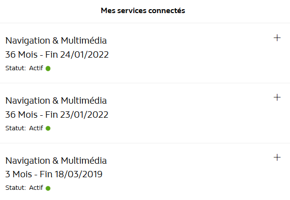

Posté : lun. 4 févr. 2019 15:28
par CHAMPAGNE
Screenshot_2019-02-01 Mon véhicule MY Renault Renault FR(1).png (19.42 Kio) Vu 30500 fois
Bonjour.
Copie page MYRENAULT avec accès au Store sur véhicule vendu.
Copie page avec nouveau véhicule sans bouton accès au store.
Pouvez vous me dire comment se présente votre page d'accès pour gérer vos services connectés. Merci.
