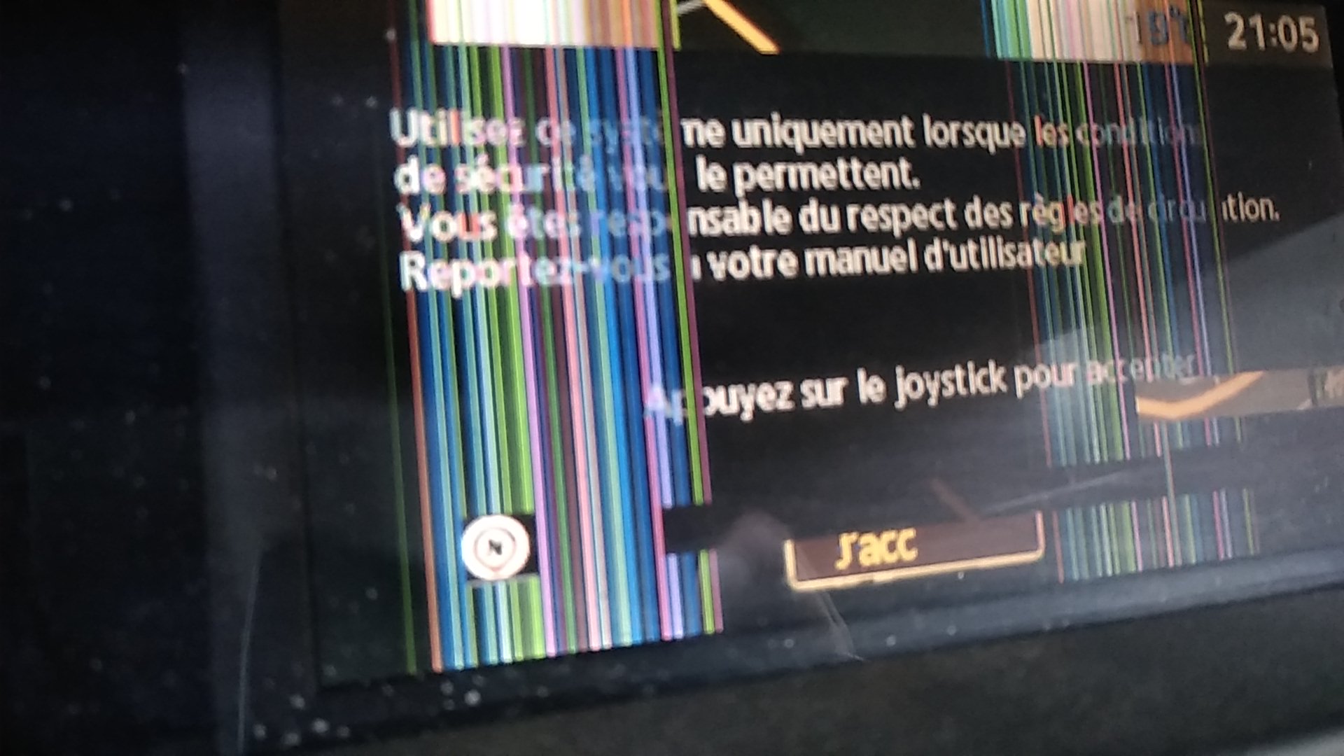

Salut tout le monde.
Depuis janvier 2018,j'ai un Scenic 2 Ph2 de 2008, 2.0 Dci Luxe Privilège avec comme équipement notamment le Gps CNC.
Depuis novembre 2019, le système en général à commencé a dysfonctionner.
J'explique:
La 1ere fois qu'il y a eu un souci, l’écran a commencé a "clignoter", il s'est figé, plus aucune commande ne fonctionnait (volume etc...) et il s'est éteint.
J'ai coupé le moteur, redémarré 5 ou 10 min après et c'était bon. Depuis, régulièrement, ca me fait ce bug. Parfois, quand il fait chaud, il ne s'allume pas du tout. puis d'un coup en roulant, il affiche "Renault" à l'écran et la 1 fois sur 2 il démarre. Sinon après le message "Renault" il se re-éteint.
Il y a une semaine j'ai changé la batterie du Scenic. Suite à ca, pendant 3 jours, tout fonctionnait nickel jusqu’à hier. Depuis hier, il s'allume et s'éteint comme bon lui semble.
L'ancien proprio avait déja fait changer quelque chose d’électronique suite a un dysfonctionnement du système (la carte mère si je me souviens bien) pour un montant de 300€ chez Renault.
Parfois ca bug 30 secondes et tout revient à la normale et parfois tout s'éteint et se rallume quand ca lui chante (5 min apres, 30 min apres 2 jours apres...)
Est ce que quelqu'un d'entre vous a deja eu ce meme type de souci?
Bug et dysfonctionnement CNC

J'ai comme l'impression que ton écran est HS.
Il faudrait tester avec un autre écran.... dommage que tu sois en Alsace, je t'aurais proposé de passer (j'en ai 2 en rabe chez moi... pour un test ça aurait été parfait.)

Salut j2c
La, j ai pris une photo ou tout etait vraiment mélangé. Mais c est genre 10 secondes apres, l ecran est revenu a son état normal et tout fonctionnait a nouveau
Sinon j ai 2 indications qui pourraient peut etre aider a identifier le probleme.
1) La 1ere fois que ca a bugué, j avais une remorque d attelé.
2) La semaine derniere j ai changé la batterie et pendant 3-4 jours aucun soucis de bug. Puis ca a recommencer a deconner mais j trouve que c est plus "soft" quand ca déraille.
Ca peut avoir un rapport?

As-tu ajouté une caméra de recul à ton CNC ?
Je ne suis pas convaincu que la tension de batterie fasse quelque chose. J'ai un CNC sur le bureau alimenté avec une alim de laboratoire.. et ça fonctionne très bien, même avec des chutes de tensions.
