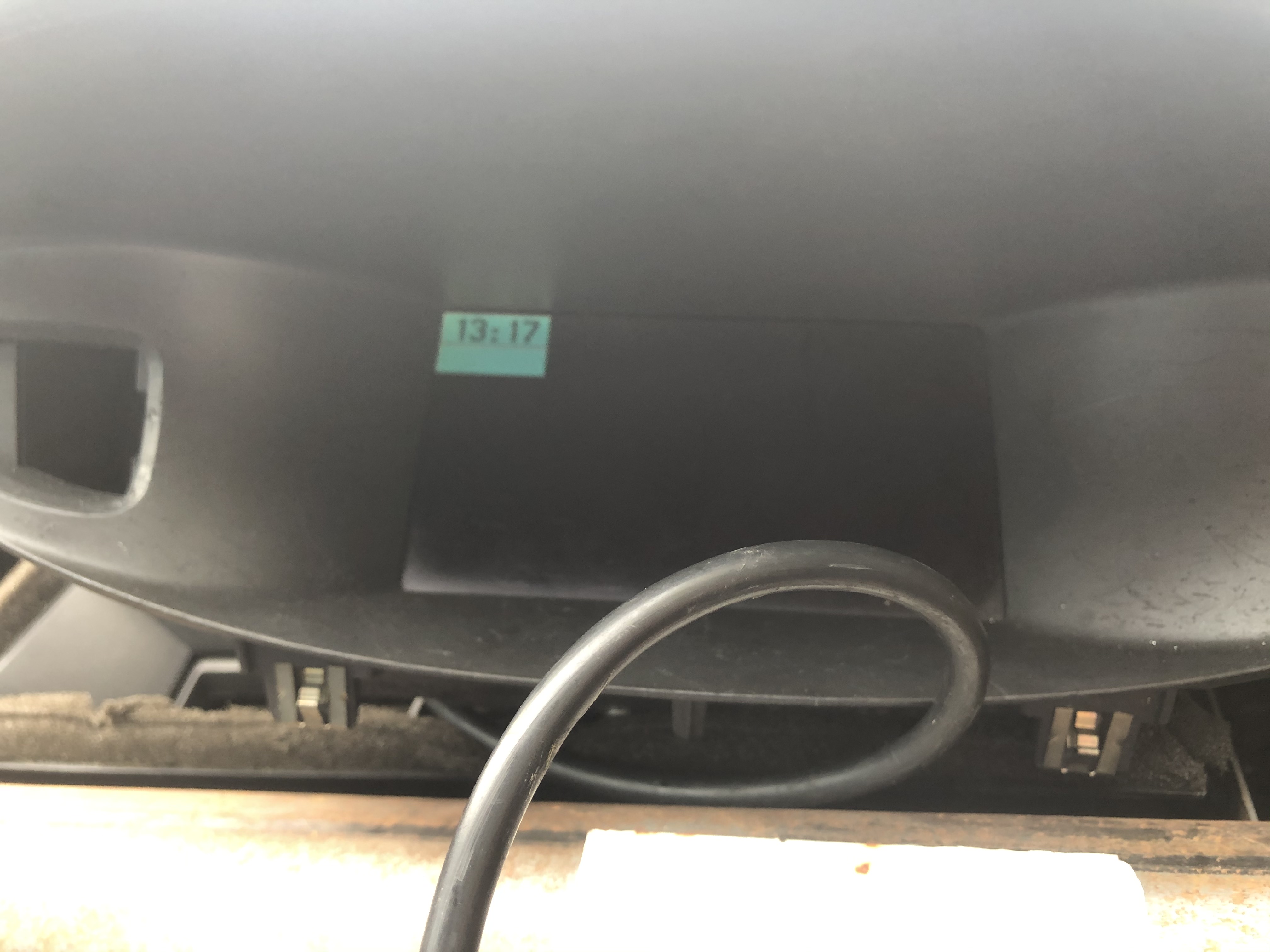

Bonsoir j'ai vraiment besoins d'aide je possède une laguna 2ph2 j'ai décider de lui mettre l'interieur de la laguna 2ph1, le frein a main, le tableau de bord, compteur Et le gps CNI-1 . J'ai demonter le tableau de bord de la laguna 2ph2 et j'ai installer le faisceau gps CNI1 dessus ( j'ai le kit complet UCC lecteur DVD GPS l'écrand l'autoradio tuner-list le faisceaux complet et l'antenne. Jai brancher le faisceaux cet a dire positif, masse, cable alim UCC
j'ai brancher la fiche jaune sur le tuner list qui permet le dialogue entre l'UCC et l'autoradio ca marche puisque j'allume le gps avec l'autoradio le soucis étant que je n'ai pas brancher les liaisons multiplexe vehicules ne sachant pas ou les brancher le gps demarre et se fige sur l'écran renault
quand je redemarre il affiche l'heure qui se regle au bout de 15sc PS j'ai besoin d'aide pk il n'affiche pas lécrand autoradio si il y'a besoin de photos il suffit de demander le TDB et actuellement demonter.

Voilà les photos comme tu peut le voir j'ai le même intérieur que toi je le trouve vraiment beau. Au niveaux de la colonne de direction j'ai désactiver le verrou avec can clip.

Conclusion le GPS marche la carte s'affiche il trouve les villes le haut parleur marche seulement j'ai fais les test bus
CAN V NOK
CAN M OK
VITESSE NOK
MARCHE ARRIERE NOK
SSPP NOK
OUVERTURE OUVRANTS NOK
TEMP EXT NOK je nai pas brancher le cable d'ailleur je sais ou il vas mais la couleurs des fils n'est pas la meme donc faut voir
donc tout sa a regler sa fait beaucoup la non? en gros y'a rien qui vas jsuis deja heureux qu'il s'allume et que j'ai une réception de 84 pc mais
je suis dans mon garage donc un peut normal je pense. Par contre c'était juste une question de calculateur gps pas laguna en fait j'ai bien fais d' essayer. Désoler pour mes messages plus haut j'était un comme un gamins qui avais se qu'il voulais
en meme temps je m'y attendais pas. Bref on a du boulot on peut faire la théorie et je ferais la pratiques des demains!
