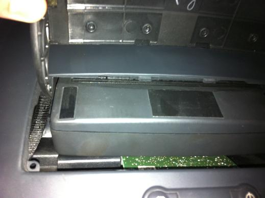

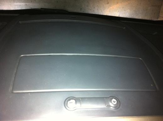

voici deux images de mon gps
le but est de débrancher et rebrancher les deux alimentations du gps pour qu'il refonctionne si cela est due juste a une erreur interne
crdt

encore une

Re: gps carminat megane 2 ne sort plus!
OK, on parle bien de l'écran du GPS ;)
je saisis mieux pourquoi tu ne trouves pas les vises.. tu essayes de soulever la trappe, or, c'est pas par là qu'il faut aller.
la trappe est entourée d'une grande pièce en plastique (la partie qui est fixée à la planche de bord et qui va jusqu'au pare-brise).
Avec un tourne vis, tu peux essayer de déclipser doucement (en passant par devant juste avant les boutons..)
Si tu ne comprends pas ce que j'ai voulu dire (j'arrive pas trop à décrire, donc je suis pas forcément très clair)... refais moi une photo avec plus d'éléments de tableau de bord, je te ferais un petit schéma avec des flèches ;)
trouvé : http://meganeccforum.free.fr/phpBB2/vie ... =20&t=7997
tu devrais arriver à le démonter avec ce TUTO ;)
