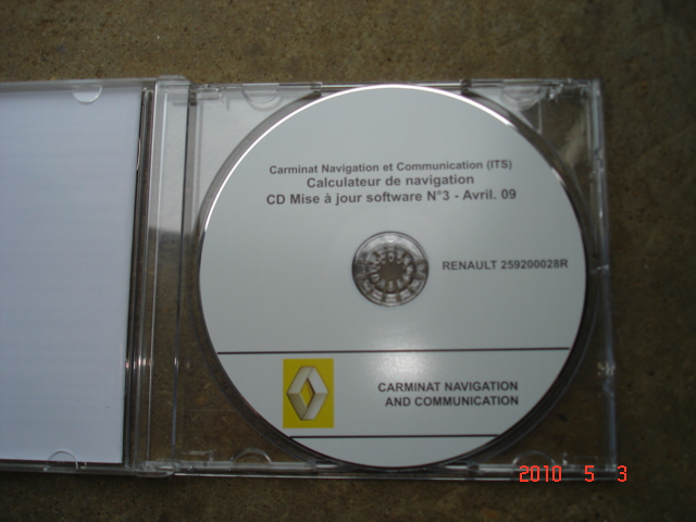

Vous pourriez faire un scan ou une photo nette de la pochette du CD de configuration acheté chez renault?

Transam a écrit :Bonjour!

Re bonjour,
fichier du CD joint, j'ai achete le véhicule y a 2 semaines, j'ai essayé de mettre le CD V29 aucune action.... bip d'erreur CD

Il y a un truc qui ne colle pas!
Vous avez un CNI2 ou un CNC? Les systèmes ne sont pas comparables!
Vérifiez sur le site car si vous avez un CNI2, ce ne sont pas les bons CDs! Le CD que vous affichez sur l'image, du moins!
C'est indiqué Carminat Navigation et Communication sur le CD!

Renault n'a que cette référence au niveau de cd de configuration, j'ai bien du CNI2 ? éffectivement à l'écriture sur le CD cela rejoint le lecteur Carminate DVD navi et communication en CNC.
Mais il ne me propose pas le CD langue pour le version V29 CNI2... je retourne les voir ce jour
