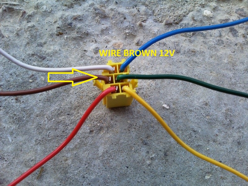

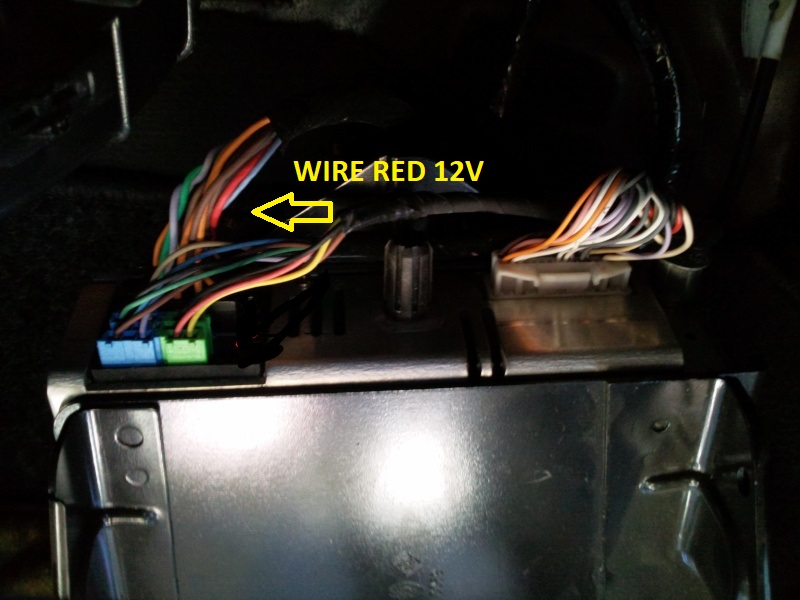

voici mon montage pour l'entrée aux sur le its (cnc)
réaliser sur une laguna 2 ph 2 initiale de mai 2005
voici le câble en question
voici les branchements
merci a vinc3n7 du forum laguna pour son schéma
jaune voie HP droite ======= négatif -
vert : voie HP gauche====== négatif -
bleu: voie HP droit ========positif +
blanc : ======= masse châssis
marron: ========positif 12V après contact
rouge : voie HP gauche =============positif +
DONC LE MARRON ET LE BLANC en alimentation 12V apres contact ,le blanc a la masse
pour les voie haut parleur vous pouvez y mettre soit une prise jack en 3.5 ou des rca audio fixée dans votre boite a gant par exemple
pour la prise jack relier les négatif des voies hp (vert et jaune ) avec fil blanc indiqué sur la prise jack et les positif des voie au autres emplacement sur le jack
voici l'emplacement ou mettre le cable

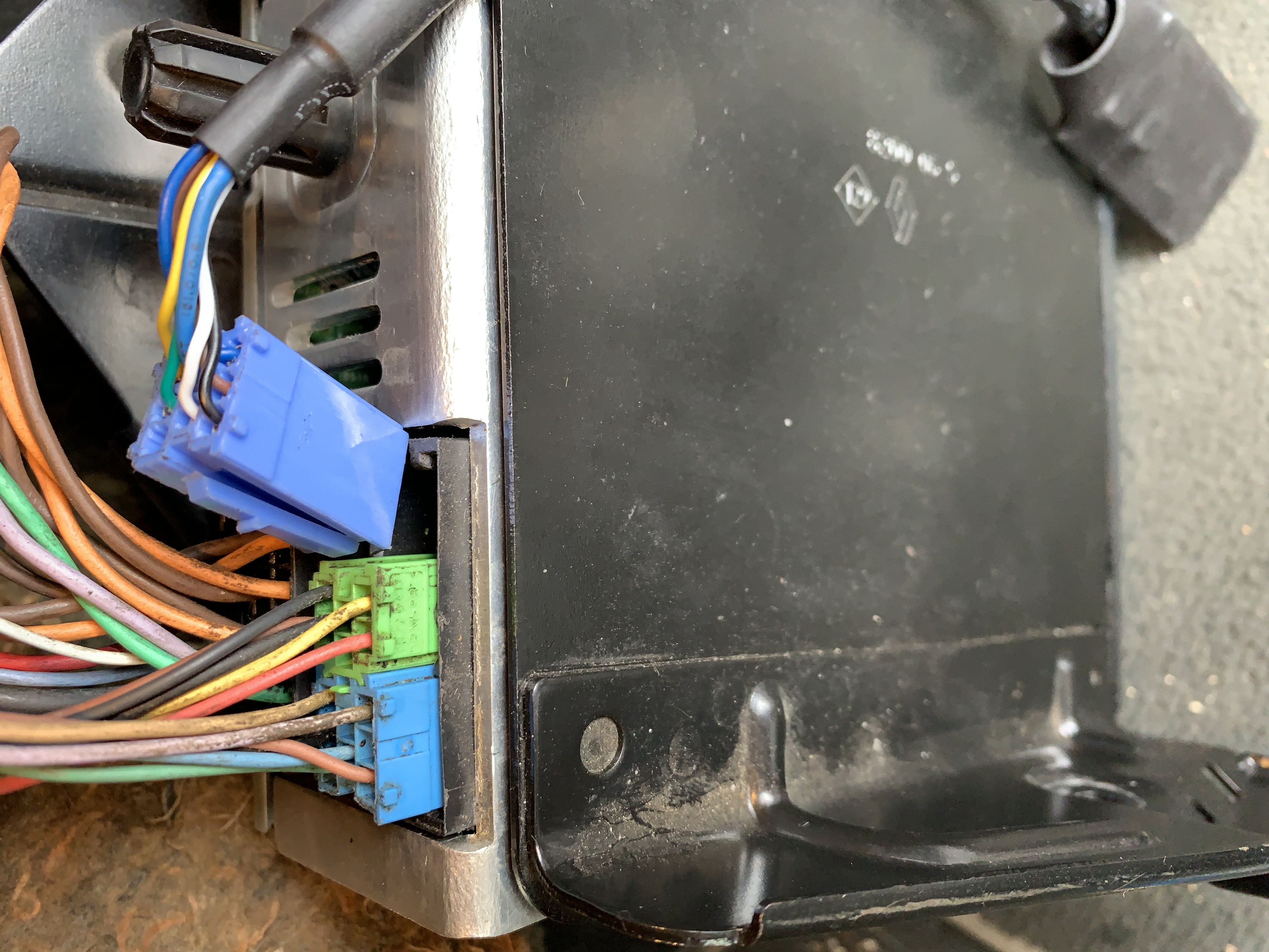

bonjour à tous les forum je voudrais installer un connecteur de 3,5 mm sur mon renault lagoon 2 avec système carminat avec changeur de cd intégré.
pour n'avoir qu'une sortie auxiliaire avec un connecteur de 3,5 mm, faut-il insérer 12v sur connecteur pour activer la sortie auxiliaire sur l'écran?
merci d'avance pour votre réponse
ronaldijo
Messages : 2
Enregistré le : sam. 9 mars 2019 22:55
Re: connexion aux sur cnc pour source audio externe
Message par ronaldijo »

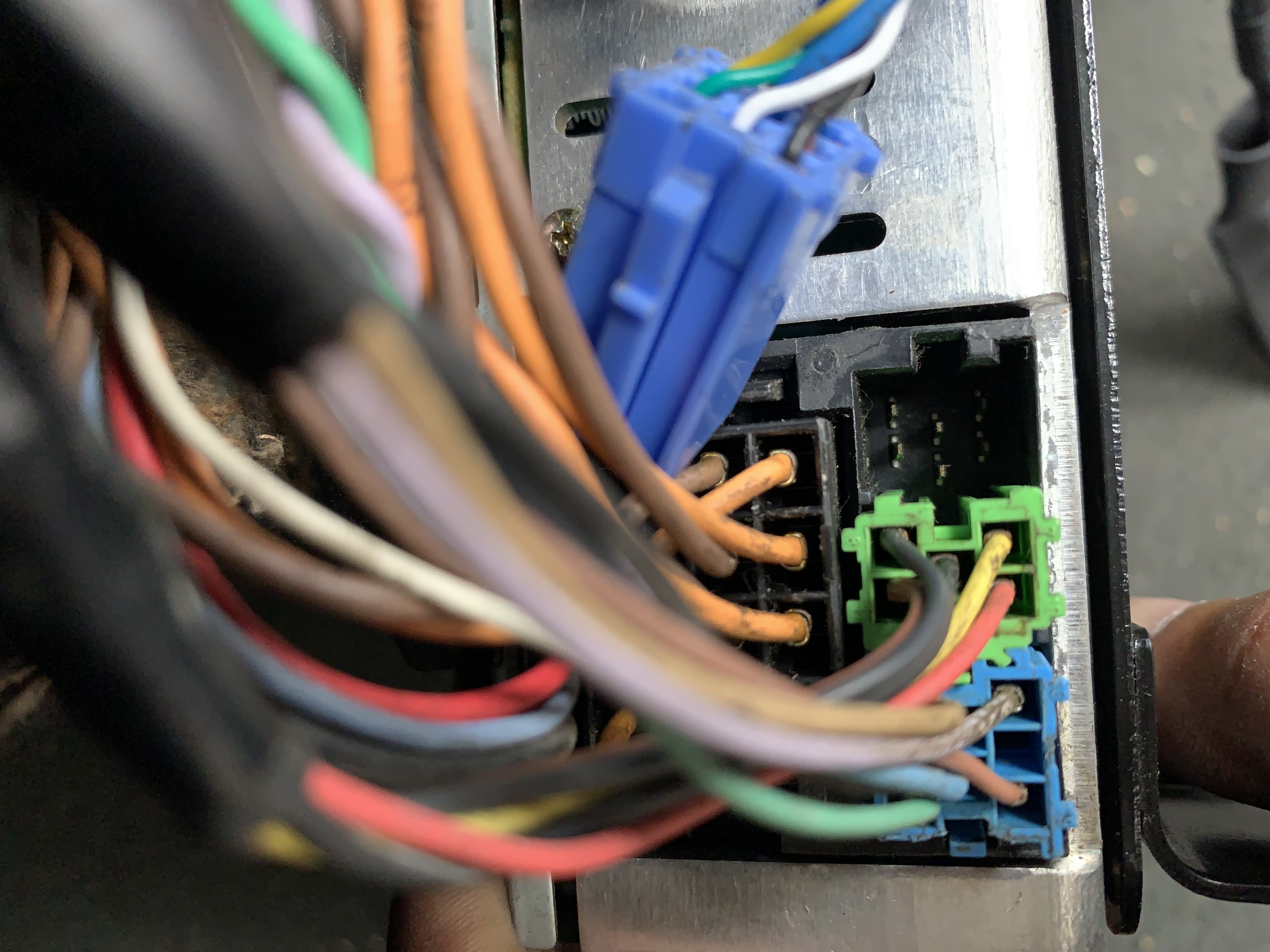

ragazzi volevo informarvi che per attivare l'aux dovete ponticellare la 12v sul connettore DELL'AUX COME VI MOSTRO IN FOTO.
Io per effettuare i collegamenti ho usato un vecchio connettore di un alimentatore pc , i connettori vanno benissimo.

Bonsoir super tuto par contre le branchement avant contact c’est sur quel fil( on raccorde le rouge avec le marron) merci même si ça fait plusieurs années on sait jamais bonne soirée à tous

bonsoir j’ai tester ça, ça avait l’air génial mais ça ne passe pas sur l’ampli dommage. l’ios est trop gros un bon système bluetooth dommage, je vais essayer de souder une fiche iso sur mini jack bonne soirée
max94
Messages : 3
Enregistré le : jeu. 13 juil. 2023 21:02
Message par max94 »
en tout cas un grand merci à tous pour ce super tuto.
ça a bien fonctionné cette méthode.
pour avoir le bluetooth j’ai ajouté un récepteur audio bluetooth et ça marche nickel encore une fois un grand merci
