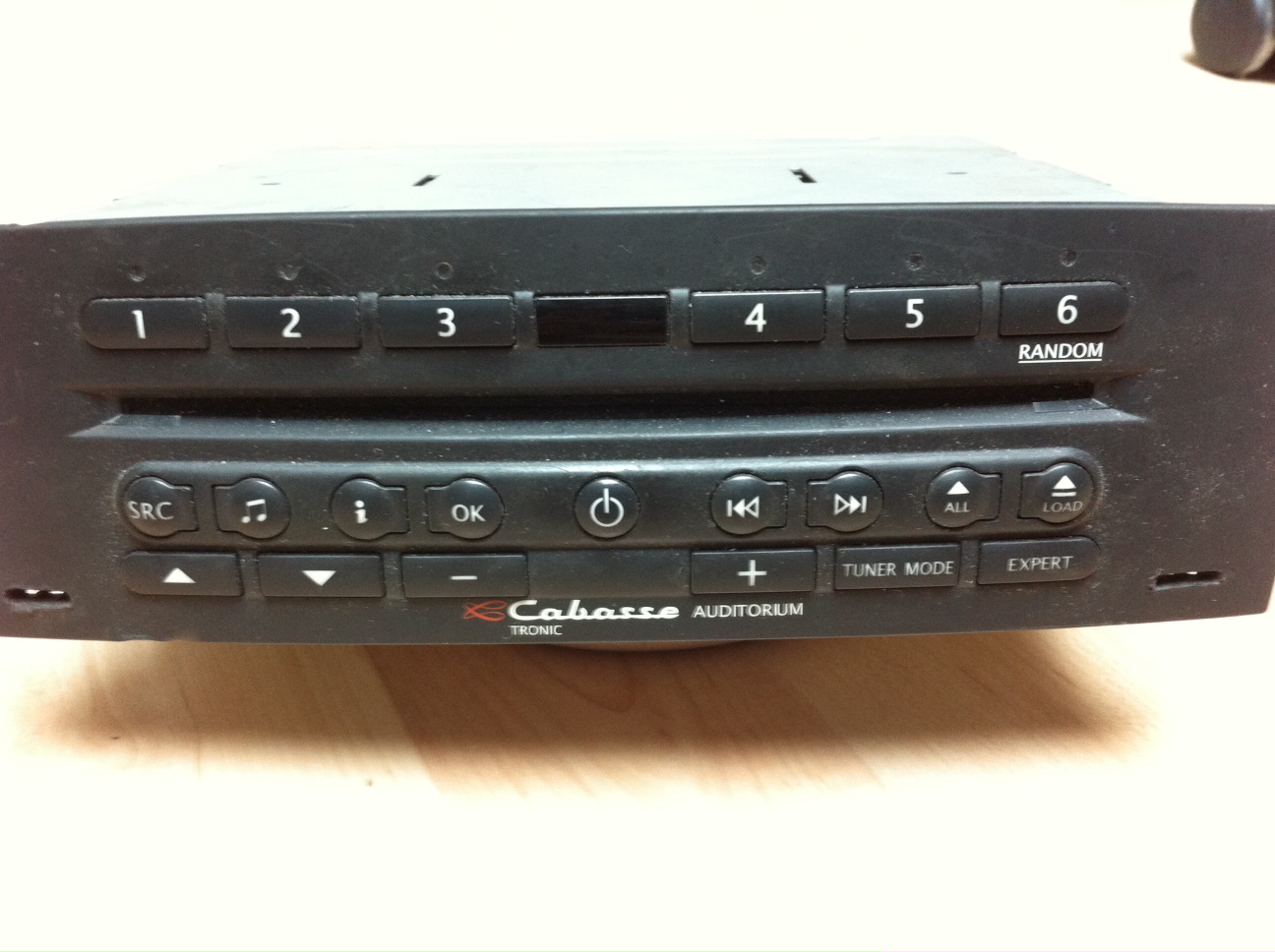

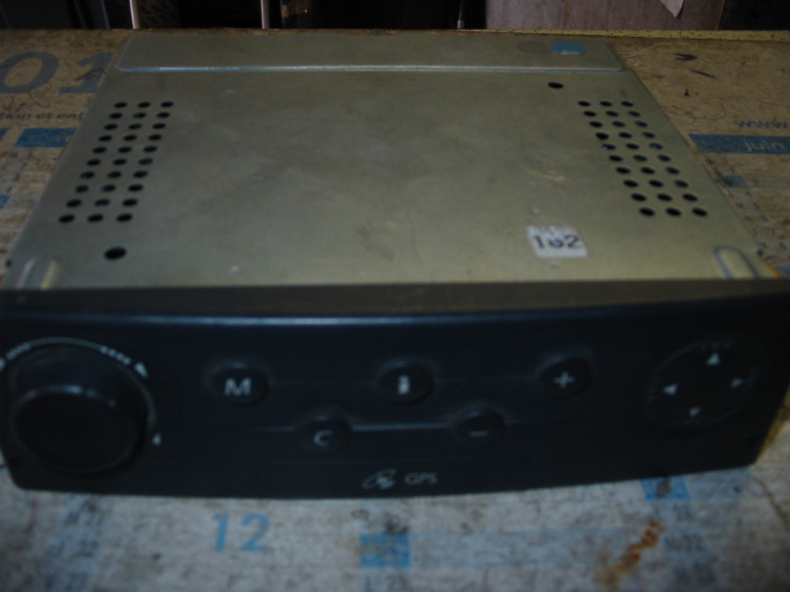

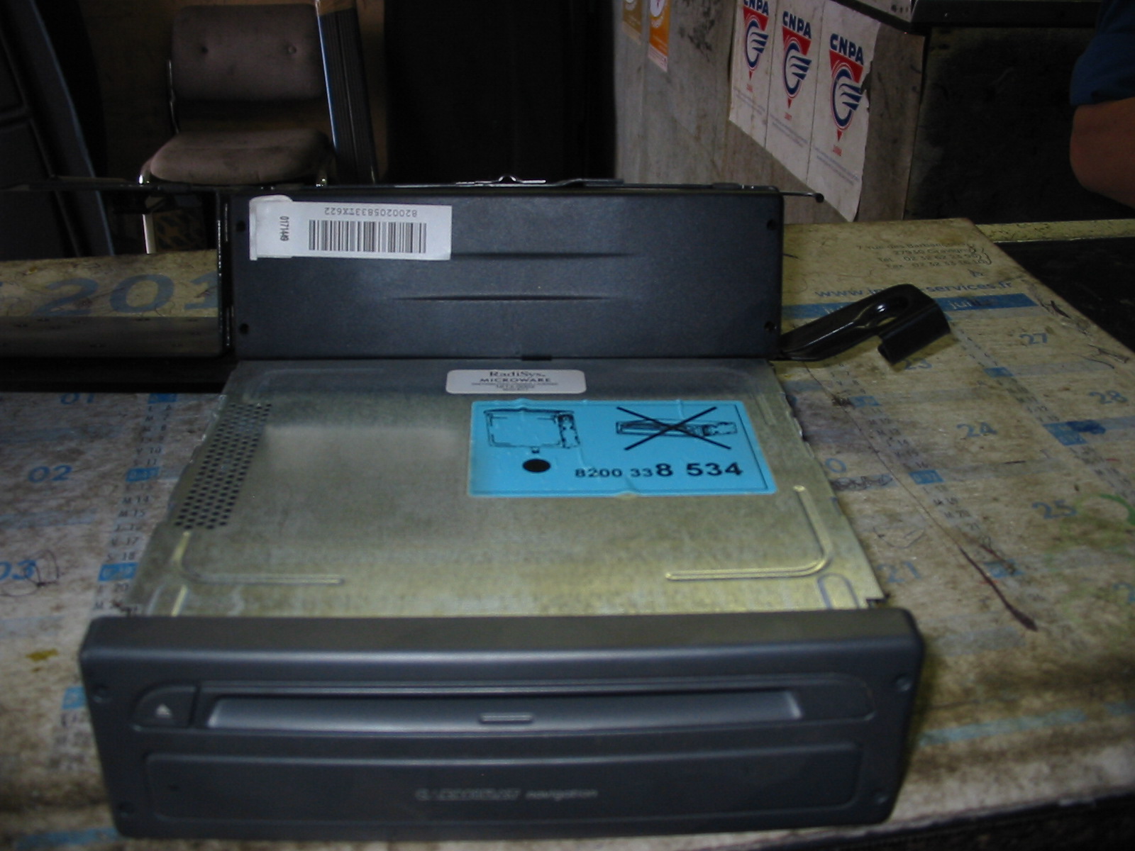

En fait j'ai bien reçu le poste mais cela ne correspond pas du tout à mon modèle.
J'ai reçu le poste en photo ci-dessous.
Ne voyant pas la dénomination Carminat sur la façade, j'ai pensé que c'était une erreur et qu'en fait ce n'était pas un GPS mais un simple autoradio. J'ai contacté le vendeur qui m'a dit qu'il avait d'autres éléments en sa possession et que ça devait surement aller ensemble... :yes:
Voici les photos que j'ai reçu, il semble que ce soit un système qui n'a rien à voir avec celui de mon Scenic (j'ai même l'impression que les photos montrent des postes appartenant à plusieurs systèmes différents).
Du coup, retour à l'envoyeur et ma quête continue, pour un poste strictement identique au miens :(

les différentes photos représentent bien un seul ensemble, le CNI1 avec système audio Cabasse AUDITORIUM:
L'appareil N°1 = Chargeur 6 CD
L'appareil N°2 = Unité Centrale de Communication ( UCC )
L'appareil N°3 = Ampli-Tuner
L'appareil N°4 = Calculateur de navigation avec lecteur CD-ROM intégré
Voili, voilou...
