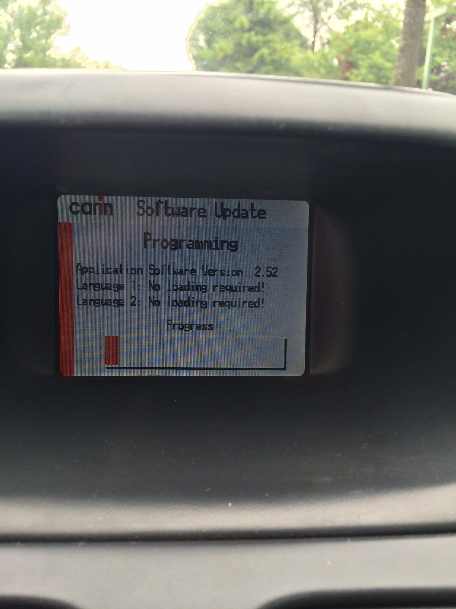

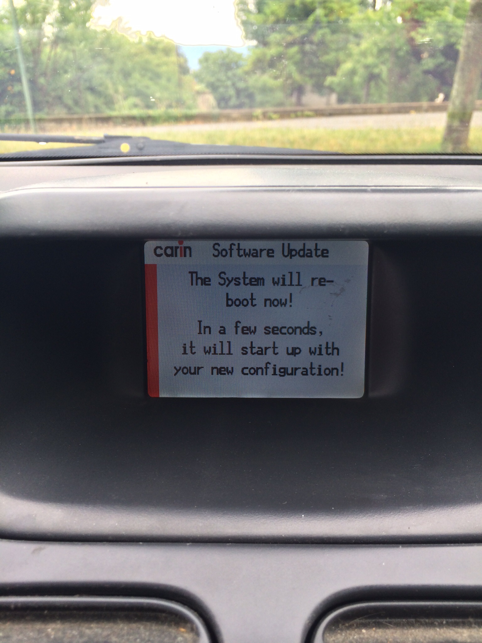

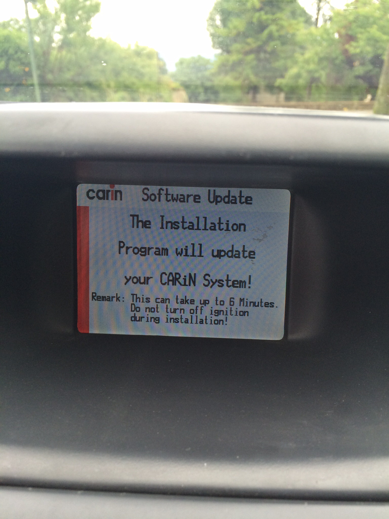

Mise à jour 2.52
Voici les écran lors de la mise à jours
Insertion du cd écran quelques longues secondes et apparition de ceci
Ensuite
Voilà le cd ressort et il faut le choper immédiatement sinon il re-rentre tous seul et c'est repartie pour un tour
Ensuite il n y a plus qu'à vérifier que la mise à jour est bien installer et voilou
Ensuite
