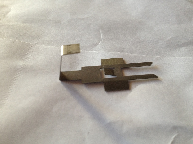

après plusieurs démontage - remontage quand j'ai eu le temps j'ai toujours le même problème par contre en démontant le gps au début j'ai cette pièce qui est sortie de je ne sais . est ce ce truc la cause de mon problème ???
merci d'avance
merci d'avance

Re: faire fonctionner ecran gps carminat
je ne sais pas non plus à quoi elle sert

pour info et c'est un peu tard, mais je sais d'ou vient cette piece (pas à quoi elle sert )
elle est dans mon cas situé derriere le moteur et il vient "buter" sur celle-ci, le bout replier à l'air de rentrer dans une ouverture situé derriere le moteur (blanc) mais je n'ai pas bien compris à quoi ca pouvait servir ... ça n'a pas l'air de faire contact avec qqchose ...
