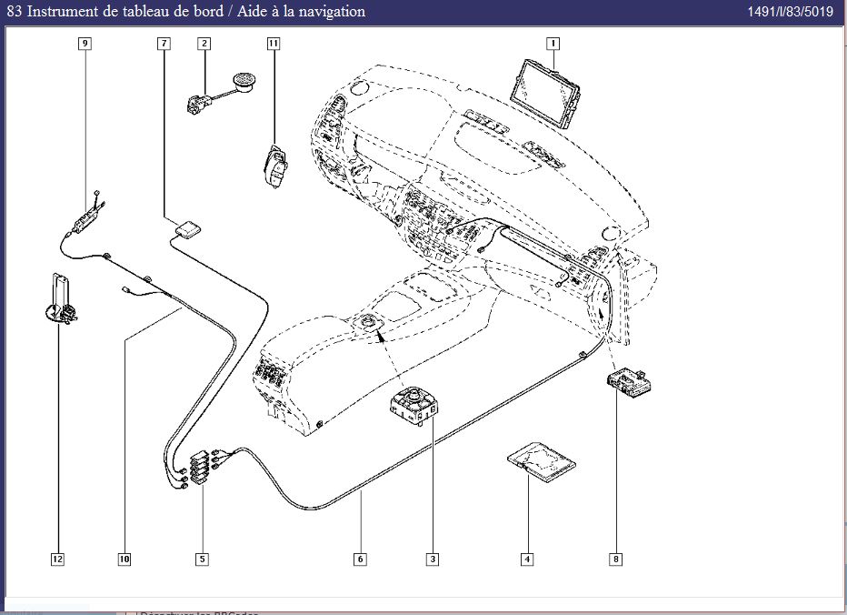

le joystick est placé sur la console centrale sur une Laguna 3:

Salut Buron44, oui il est placé la pour les CNC.
Pour les CB CD c'est a même le poste comme les CNI2 donc pas pratique du tout ... Et malheureusement sur celle que j'achète c'est un CB CD ! :? :?
Re: CB CD et joystick déporté
Le joystick n'est pas prévu pour marcher sur le CB-CD. Il n'a pas de quoi le brancher sur le poste.
Si tu veux le déporter, tu peux éventuellement démonter la façade, retirer le bouton, et le déplacer ailleurs dans l'habitacle : gros bricolage à la clef.
