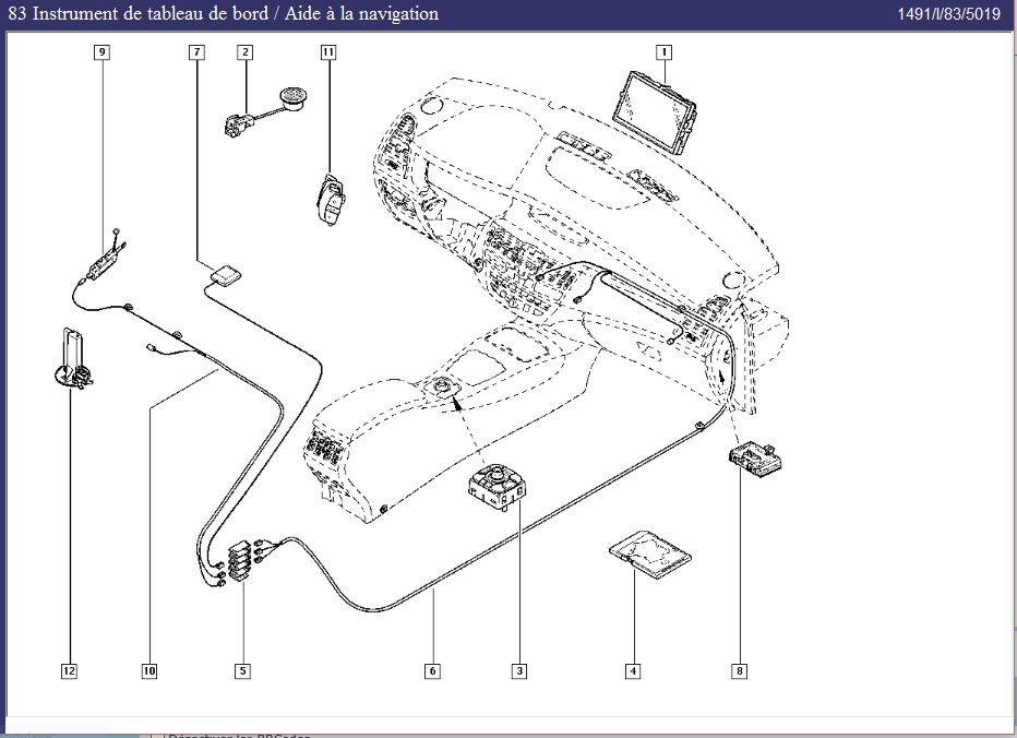

le joystick est placé sur la console centrale sur une Laguna 3:
Re: CB CD et joystick déporté
Salut Buron44, oui il est placé la pour les CNC.
Pour les CB CD c'est a même le poste comme les CNI2 donc pas pratique du tout ... Et malheureusement sur celle que j'achète c'est un CB CD !
