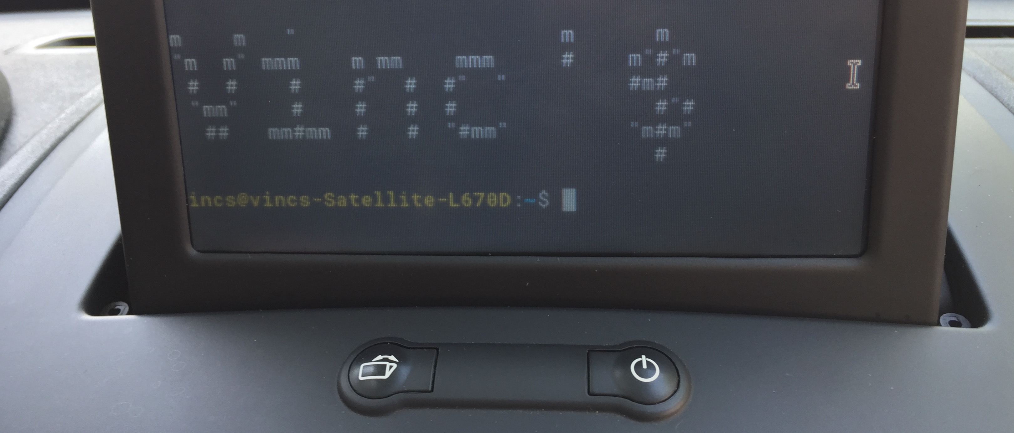

Terminal Vincs
Terminal Vincs

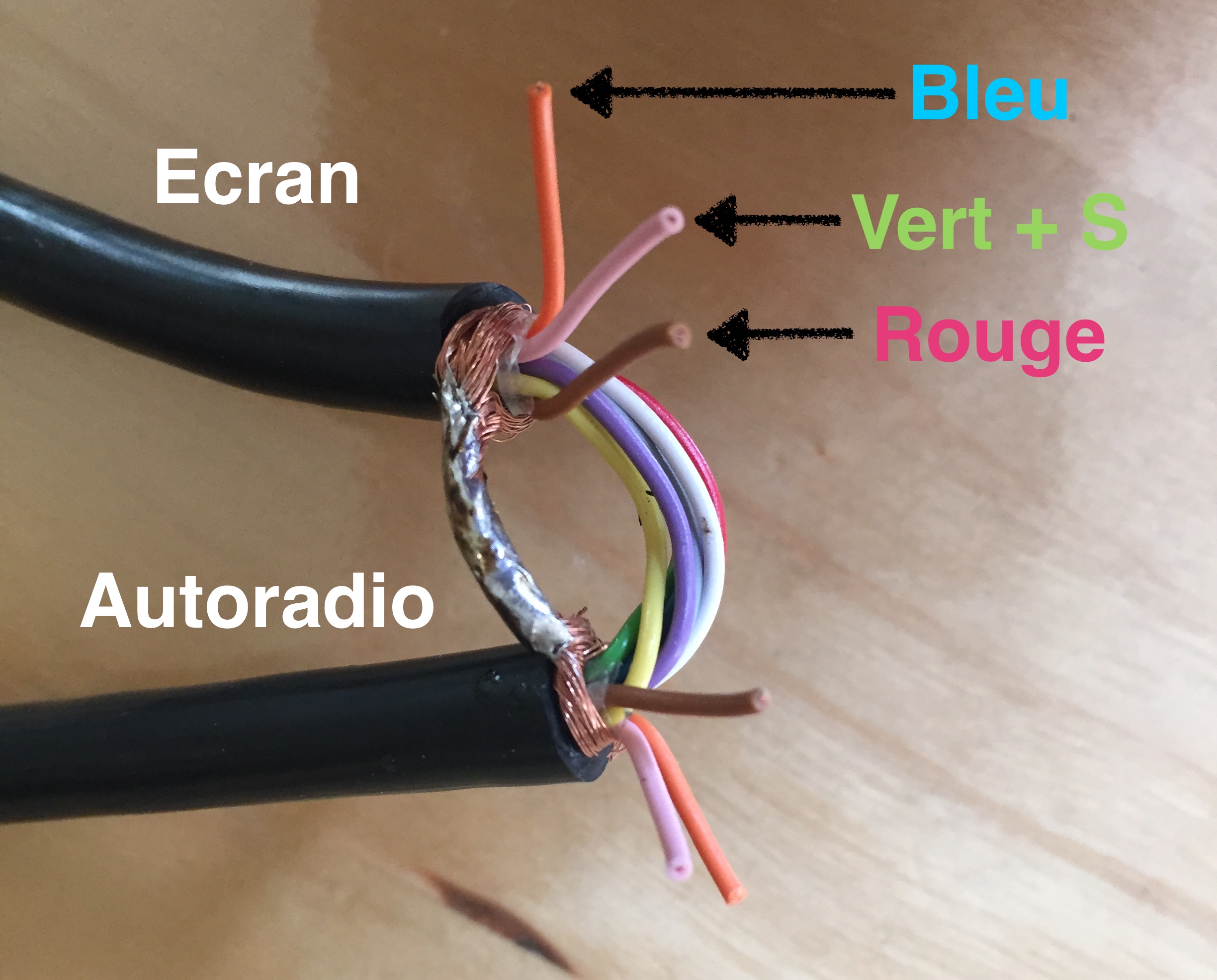

On va donc sectionner les trois fils de couleurs :
- Marron [Red]
- Rose [Green]
- Orange [Blue]
et les rallonger des deux côté (2x 3 fils)
On va se repiquer sur ces fils sans les couper :
- Noir [- RGB]
- Violet [Masse]
- Blanc [+12]
Pour rallonger les 9 fils et pour facilité l'installation j'ai utilisé une rallonge DB-9

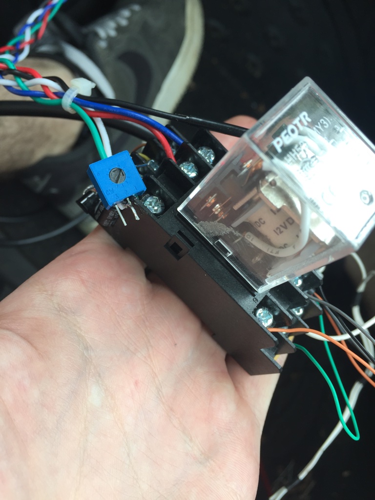

De l'autre côté du connecteur DB9 la partie switch intégrera un relais 3PDT.
Voulant garder le système Carminat j'ai utiliser un relais 3PDT avec :
- Le COM sur l'écran
- Le NC sur le Carminat
- Le NO me servira d'entrée [RGB] auxiliaire.
Le câblage ce fait directement sur le socle du relais ce qui nous donne ceci :

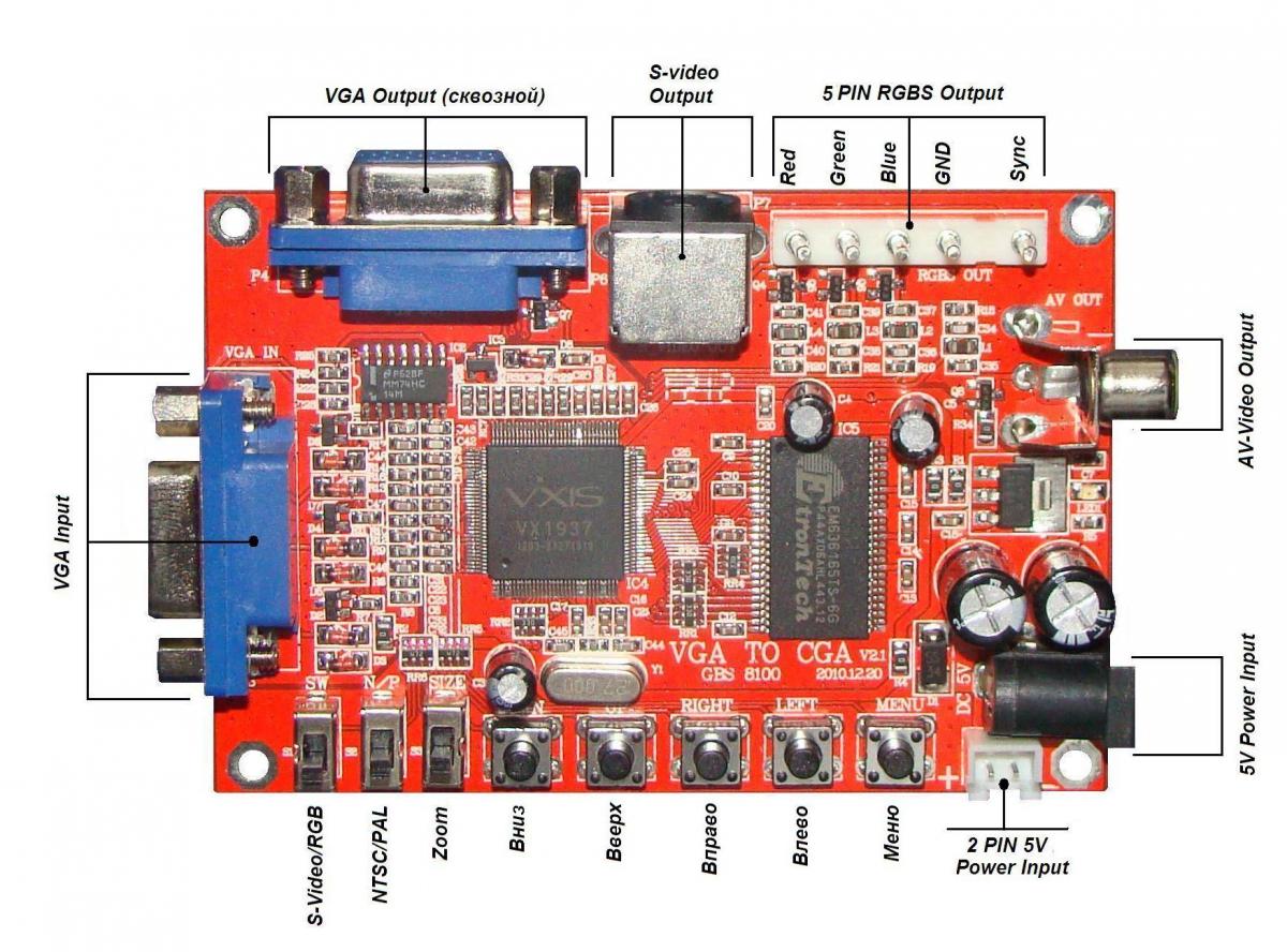

J'ai décidé d'utilisé le downscaler GBS 8100
Cet adaptateur est prévu pour connecter un PC avec une sortie VGA sur les écrans de borne d'arcade qui demandent un signal RGB 15KHz avec Synchro séparé [RGB+S] :
- Entrée : VGA H-31KHz - [RGBHV]
- Sortie : CGA H-15KHz - [RGB+S]
Carte très utile car elle regroupe les deux Synchro [H.V] en une seul [C-Sync]
Carte GBS 8100
Carte GBS 8100
Nous avons donc une entrée VGA et une sortie RGBS.
La carte est fournit avec un connecteur de 5 fils,
- [Red]
- [Blue]
- [Green]
- [- RGB]
- [Synchro]

- Les 3 fils RGB sur le socle du relais suivant les bonnes couleurs
- Le fils noir (Masse RGB) sur le seul fil qui vous reste normalement venant du câble DB9
- On reste avec le câble blanc de Synchro pour l'instant.
C-Sync on Green :
La sortie ayant un signal de synchronisation séparé j'ai réussit à l'ajouter au vert avec un simple trimmer réglable de 100 kΩ :
- Référence : 63X100K
- http://www.conrad.fr/ce/fr/product/4252 ... AREA_17440
R ------------------- R
B ------------------- B
G ---------------+-- G+Sync
[-]--/\/\/\------Î
S ------Î
100 kΩ
Ajouter le trimmer entre le C-Sync et le bornier de la couleur verte :
Résistance 100 kΩ
Résistance 100 kΩ

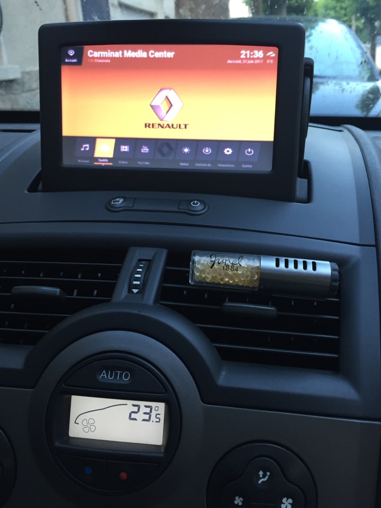

Le résultat est assez sympa et l'affichage prend une seconde vie avec kodi :twisted:
Kodi
Kodi

Or on aperçoit un relais installé sur un bornier, le fameux trimmer mais en dessous on peut apercevoir d'autres composants électronique dont au moins un condensateur chimique (valeur ? utilité ?) un composant en boitier TO-92 (transistor ? régulateur de tension ? diode ? ... là aussi utilité ?) et quoi d'autre que l'on ne voit pas ?
En bref très peu d'explications, pas de schémas d'installation, ...
Très compliqué à comprendre voir même impossible... :neutral:

buron44 a écrit : Or on aperçoit un relais installé sur un bornier, le fameux trimmer mais en dessous on peut apercevoir d'autres composants électronique dont au moins un condensateur chimique (valeur ? utilité ?) un composant en boitier TO-92 (transistor ? régulateur de tension ? diode ? ... là aussi utilité ?) et quoi d'autre que l'on ne voit pas ?
J'ai utilisé plusieurs technique pour fusionner la synchronisation [C-Sync] sur le vert et les éléments sur le relais sont des reliques de mes essais.
C'est un relais 3PDT que j'utilise pour faire basculer l'affichage du Carminat vers le GBS 8100
(Le COM est connecté à l'écran, le NF au carminat, et le NO, au GBS 8100)
