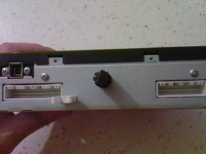

Voici une photo de l'arrière d'un calculateur GPS (CNC)
Arrière du calculateur GPS.jpg (16.43 Kio) Vu 22183 fois
Les connectiques sont bien spécifique avec plein de détrompeurs.
Je suis désolé pascalanananda :( je ne peut d'aider plus sauf de te dire d'acheter un autre calculateur (neuf ou occase)

JCC a écrit :Bonjour à tous le monde :D
je pense que lorsque JLP parlait des connectiques c'était directement celle à l'intérieur du boitier qui relie le lecteur DVD à la carte mère. Je ne pense pas que Renault/Xanavi (enfin maintenant Clarion :boulay: ) avait développé une nouvelle connectique spécifique. Un échange standard par un autre lecteur DVD est à mon avis parfaitement possible pour pas grand chose :yes:
