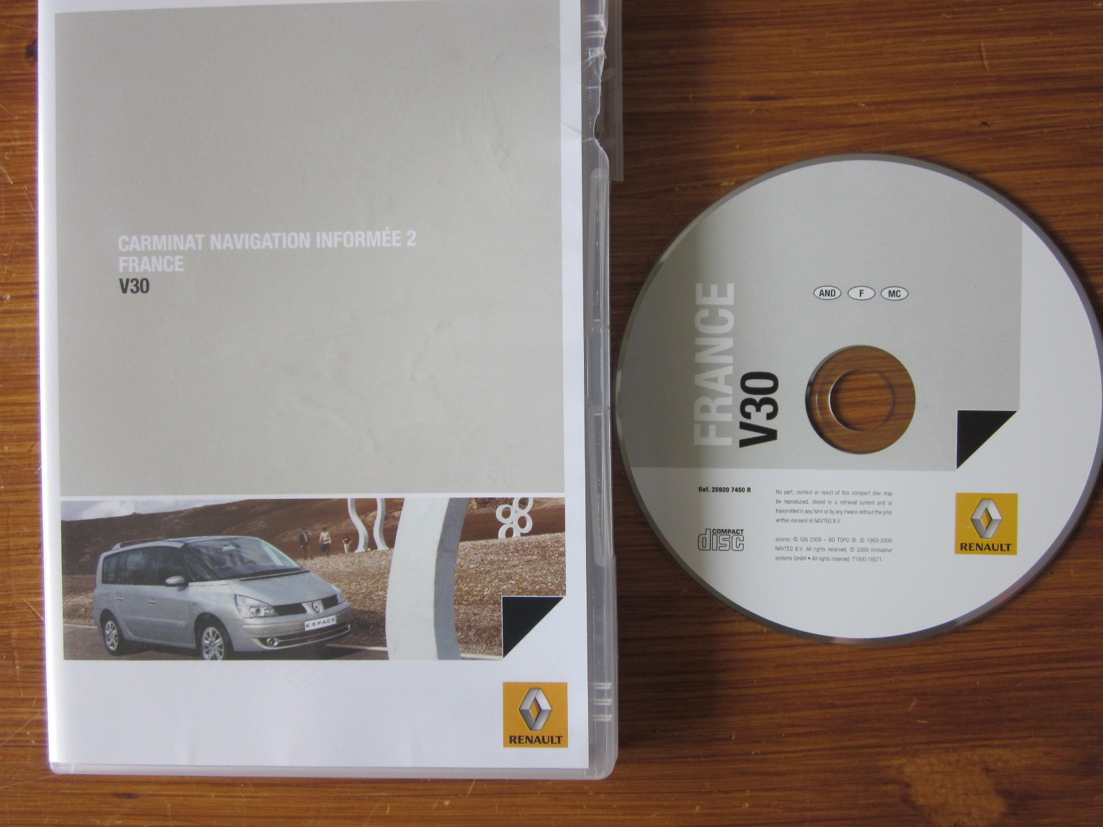

Re: question très bête pour laguna 3
Message par ricopc »
voici en photo le CD fourni par renault occasion lorsque j'ai acheté le véhicule en 2010... donc normalement c'est le bon, a moins qu'ils se soient trompé avec un autre véhicule !
Normalement, le CD est avalé par le lecteur puis chargé totalement en mémoire.. ce qui prend pas mal de temps

ca n'a rien fait. Après je reprécise que c'est le CD fournis que j'essaye de mettre (histoire d'essayer). La mise a jour est déjà dessus.
Donc peut être que c'est normal s'il ne se passe rien du tout !
