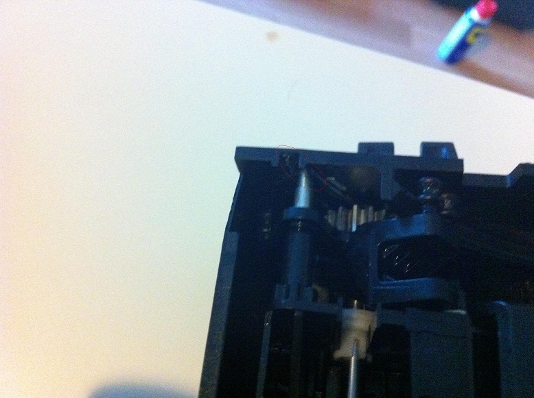

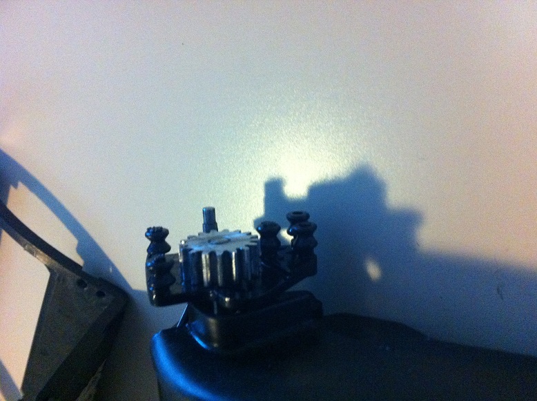

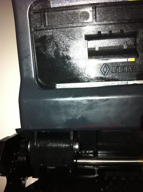

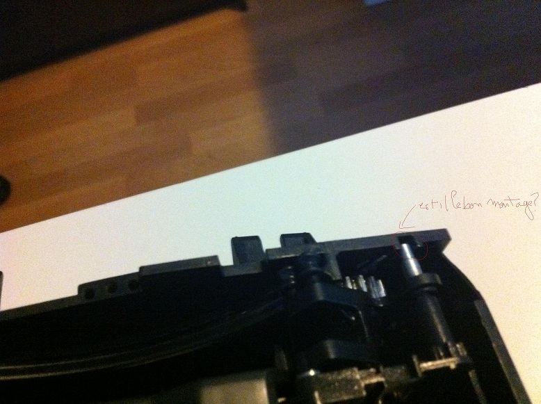

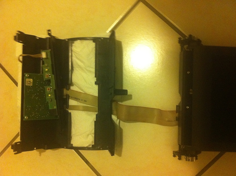

je reviens vers vous j'ai réussi a extraire le bloc gps j'ai débranché et rebranché mais cela n'as pas réglé mon problème mon gps ne sort toujours pas
alors j'essaye de faire comme sur le forum Mégane cc mais la encore je suis bloqué j'ai mis de la graisse et voulant remonté le tous sur les glissières et ben la j'arrive pas car je sais plus quelle partie doit rentrer ds la glissière et sur quel partie vont les petites roulettes
aussi je veux savoir si le mécanisme avec les deux roues dentées doit tourner manuellement a savoir si je tourne les deux roues dentées est ce que le l'axe avec les roues doit tourner car chez moi il ne tourne pas manuellement ou est ce normal et qu il faut qu il soit alimenté pour tourner
aussi comment savoir si les nappes sont coupées je ne vois vraiment pas ce que c'est ci joint une photo des nappes
voici quelques photos qui expliquent un peu ma situation merci pour votre aide
