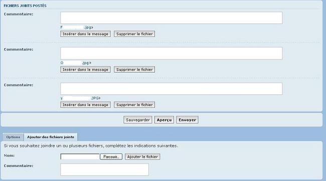

COYOTE95 a écrit :Bonsoir
Il s'avère que je ne peu joindre qu'une seule photo par réponse
Non non, ça marche! Il suffit de refaire l'opération "ajouter des fichiers joints" à chaque fois et de cliquer ensuite sur "insérer dans le message" de chaque image pour obtenir un liste de fichers à joindre comme ci-dessous!
