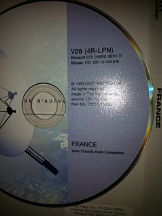

Re: MAJ logicielle CNI 1
Merci de la réponse
Effectivement, j'ai obtenu plusieurs infos contradictoires. Les garages Renault indique ce doit être tel ou tel version, sans jamais affirmer.
Sur le CD d'origine il est bien indiqué Carminat Navigation Informée (donc CNI1)
Entre autre info : V28 (4R-LPN) RENAULT CD:25920 9812 R Part No T1000-13551.

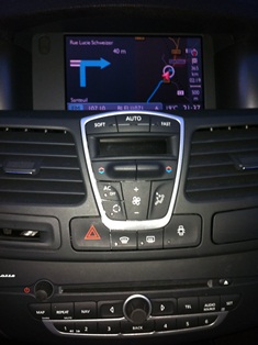

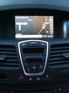

Ok.. bah ils se sont trompés.. car comme dit Transam.. tu ne peux pas voir un CNI1 (GPS de plus de 10 ans) dans ta laguna III
Peux tu nous faire un photo de ton GPS ?
Bonsoir
Il s'avère que je ne peu joindre qu'une seule photo par réponse

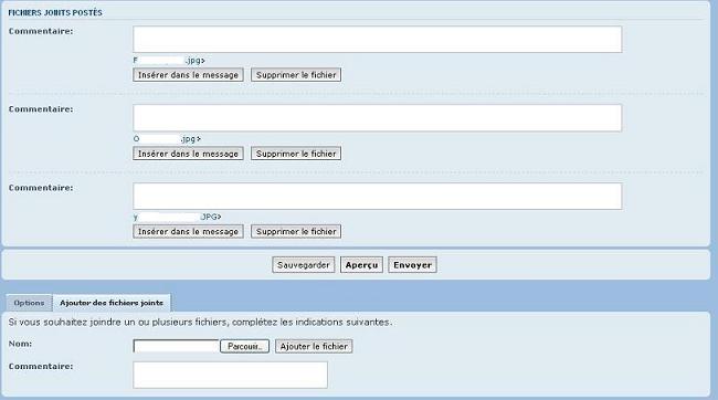

Non non, ça marche! Il suffit de refaire l'opération "ajouter des fichiers joints" à chaque fois et de cliquer ensuite sur "insérer dans le message" de chaque image pour obtenir un liste de fichers à joindre comme ci-dessous!COYOTE95 a écrit :Bonsoir

Re: Cartes CB CD = cartes CNI2 ?
Merci pour l'info.
Le Système est donc un CB-CD V28 (4R-LPN) et la mise à jour s'effectue avec la version CNI 2.
Je comprend que le vendeur du garage était ennuyé pour répondre correctement, du fait qu'il n'avait pas remis le bon coffret.
