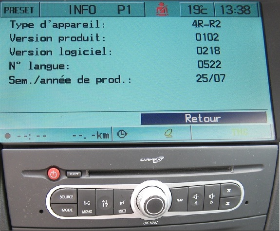

J'ai avancé dans la découverte de ce que j'ai acquis :
Tout d'abord il s'agit d'une Laguna 2 phase 2 (et non pas phase 1 comme je le pensais. C'est même pas précisé sur l'acte d'achat du véhicule du garage Renault !) et elle dispose effectivement bien d'un CNI 2.
J'ai mis à jour le système avec la vesion 2.18 :) avec un CD (et non pas un DVD) fourni officiel par un voisin (CD Software Version 1).Version carte V27.
Carminat avec version.jpg (103.29 Kio) Vu 25084 fois
