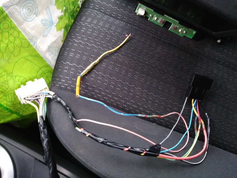

alors j'ai trouvè un systeme complet gps provenant d'un megane cc de la même annè que ma voiture(2006)
systeme cni 2
radio gps cabasse mp3
casque
ecran
faisceau
compteur haute gamme
connecteur (prise multimedia coupè dans l'ancienne voiture)
rallonge iso(pour fabriquer la prise multimedia)
mes souccis sont

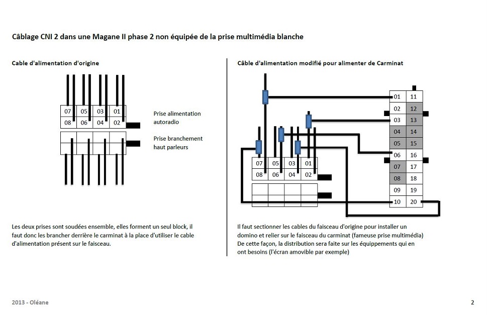

1- trouver le schema de mon faisceau gps, j'ai trouvè un, mais je pense qu'il correspond pas à mon faisceau. les coleurs des fils sont pas les même.
2-quelle antenne je dois acheter, je crois que les fakra doit marcher, mais lequel?????
3- la prise pour les haut parleurs je dois brancher directment sur mon poste cabasse??quel endroit??
4- pour recuperer le signal marche arriere je peut utiliser le interrupteur radar recul(à côtè frein à main????
5-où je peut trouver le signal bus can pour faire marcher le compteur haute gamme
6-est-ce que je dois mettre des fusibles???
je vais essayer de mettre les photos de tout que j'ai reussi a trouver.
cordialement
Re: Rajout gps sur megane 2 2006
outch, ça fait beaucoup de questions.
1 : les couleurs n'ont pas d'importance sur un schéma, ça change tous les ans. Ce qui compte c'est le signal qui passe et le brochage des prises.

je essai de mettre les photos, mais ça marche toujours pas.
de toute façon j'ai deja tout remomte sur la voiture, il me faut juste fabriquer la prise.
je le fais aujourd'hui, ou alors demain

salut les gars. j'ai tout branchè et tout etè montè, mais, mon systeme gps elle marche pas. l'ecran s'ouvre pas, j'entends le radio(poste gps) fonctionner mais rien pour l'ecran, et quand je coupe le contact elle continue a marcher, mème avec la voiture ferme â la clef.
vérifie tes fusibles.
IL y en a 2 pour l'autoradio. Tu as peut-être pincé un fil qui a fait court-circuit. L'autoradio peut fonctionner avec un seul des 2 fusibles.
