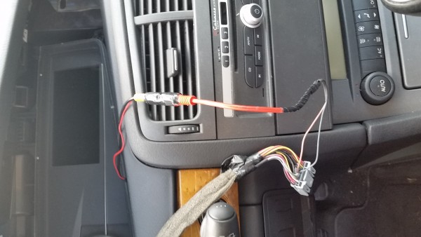

Message par veralinux »
Salut buron 44
Voici, le rose étant le + et le noir la masse, bien entendu ;)
et Merci pour t'y intéresser :D

Re: Pas d'image caméra recul CNC
Message par buron44 »
MP envoyé.

Ce sont bien les bonnes voies sur le connecteur de l'écran.
Quelles cosses ont été utilisées sur le connecteur ? Le bon modèle ?

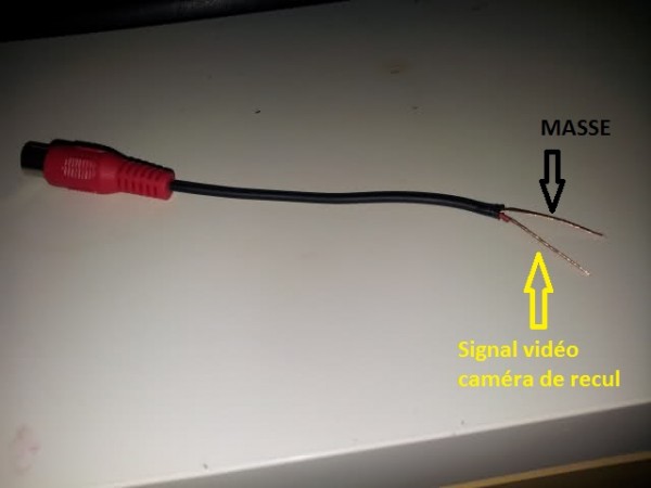

Il n'y a pas eu d'inversion de polarité sur ta prise CINCH sur le connecteur de l'écran par hasard ?
C'est bien branché comme ci-dessous:
La masse étant la tresse à l'intérieur de la gaine principale et le signal vidéo étant le fil gainé en interne.

Non Non, rassure-toi, j'ai bien respecté les polarités. J'ai juste utilisé une RCA rouge femelle pour raccorder à l'écran car je n'en n'avais pas d'autre, mais bon, ça reste du RCA....
