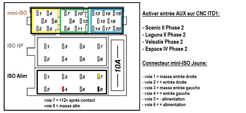

1) Activer AUX sur l'ampli-tuner CNC ITD1:
Sur l'ITD1 il faut apporter une alimentation 12v (à partir des voies 7 et 8 du connecteur ISO Alim par exemple) entre les voies 5 et 6 du connecteur mini-ISO Jaune pour activer l'entrée AUX.

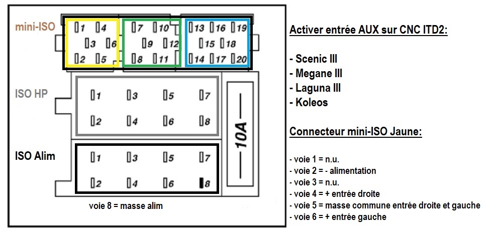

2) Activer AUX sur l'ampli-tuner CNC ITD2:
Sur l'ITD2 il suffit simplement d'apporter la masse véhicule (à partir de la voie 8 du connecteur ISO Alim par exemple) sur la voie 2 du connecteur mini-ISO Jaune pour activer l'entrée AUX dans les sources de l'ampli-tuner.
Sur les amplis-tuners des CNC, aussi bien en ITD1 qu'en ITD2, on trouve des modèles ayants des connecteurs mini-ISO de couleurs Bleu, Vert et Jaune encliquetés ensemble et d'autres modèles ayant un unique connecteur de couleur Noir.
Cela ne change rien au câblage, l'affectation des voies est identique.
