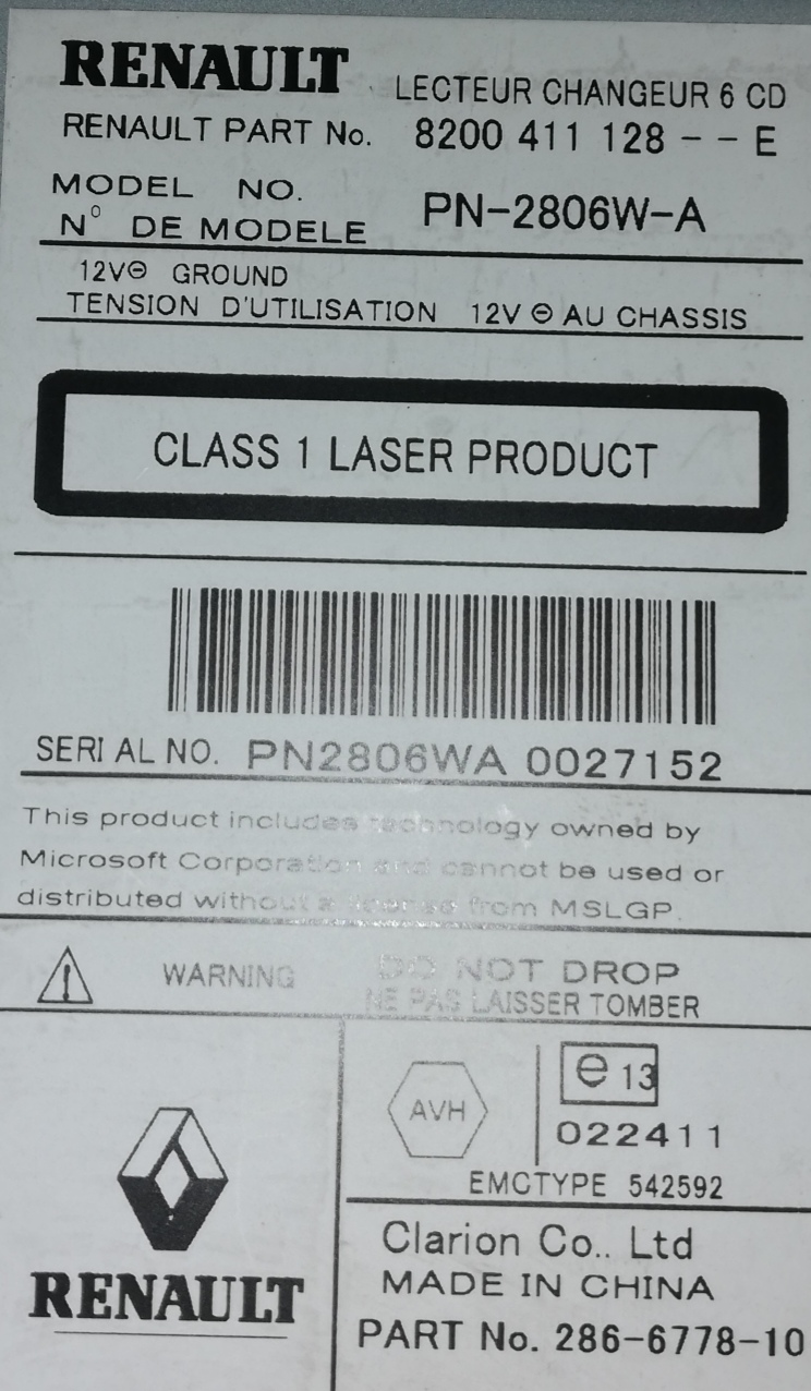

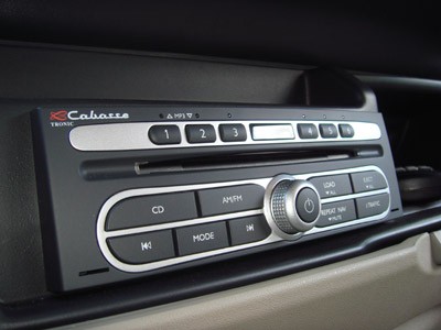

Le poste intégré au système Cabasse Tronic Mp3 Auditorium (un Clarion PN-2806-WA) ne se met pas en route, ni par son bouton central ni par sa télécommande.
Au joystick, dans les paramètres (SET) tout fonctionne SAUF le menu audio et le menu téléphone (pas d'option par appui).

J'ai sorti le poste, j'ai ôté la façade et me suis rendu compte que sa nappe était déconnectée. Je l'ai réinstallé proprement et remis le poste en place mais toujours rien.
