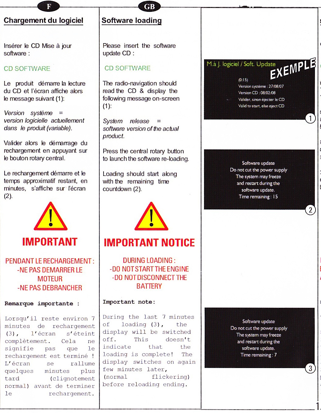

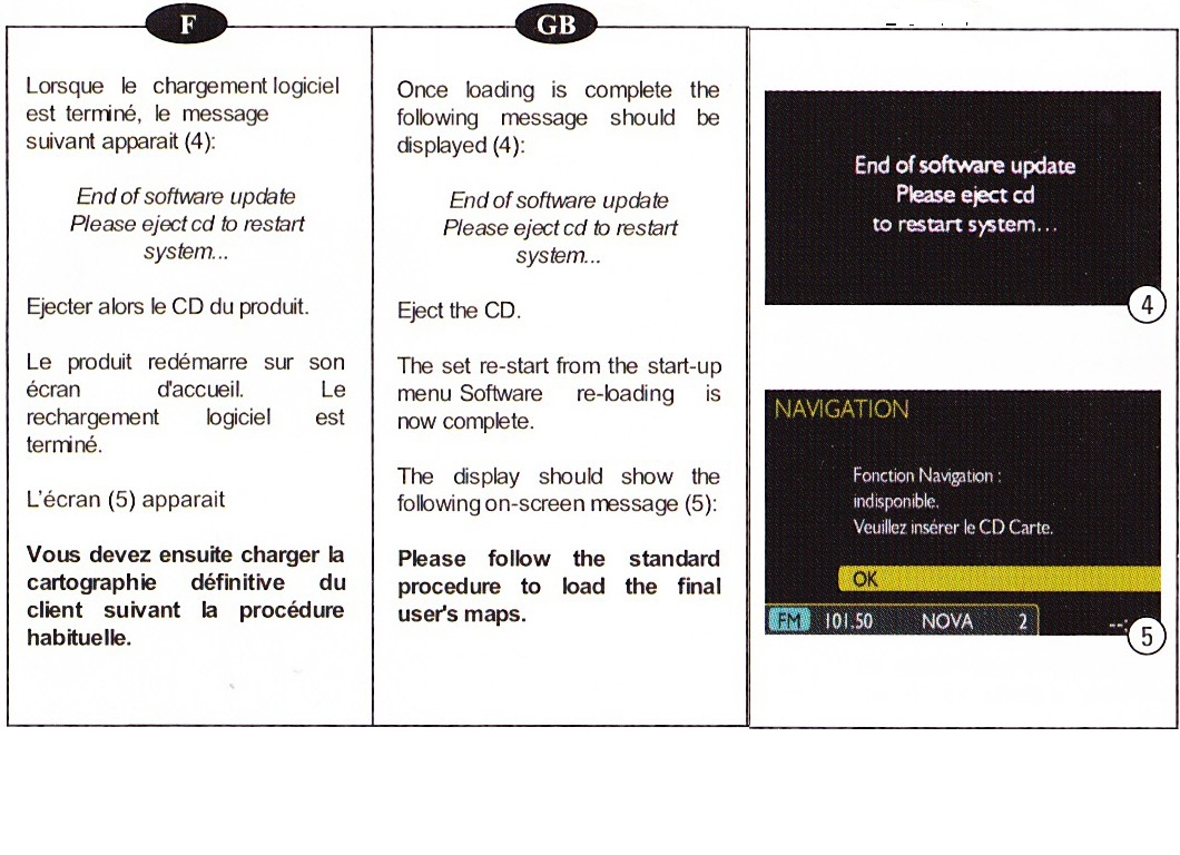

Heureux nouveau possesseur d'une Mégane III de janvier 2009, et donc d'une "Carmen" CD bluetooth (4R-LPN), je vous fourni un petit tuto pour la mise à jour du logiciel interne (firmware).
Après avoir parcouru plusieurs forum, je préfère synthétiser ici les points suivants :
1/ la mise à jour peut endommager votre système définitivement (écran noir de vos nuits blanches...). Seul solution en racheter un d'occasion..
-----------je répète danger-------danger--------danger----- gravez à vos risques et périls, ou allez commander l'original en concession et faites la maj pour 8 centimes! (Édit 30/11/14)
2/ ceci ne concerne que le carminat CD bluetooth (ni cn1, ni cn2..)
3/ vous pouvez trouver le firmware sur le net, j'ai gravé à vitesse basse avec alcohol un CD afin de l'insérer et voir quelle version j'avais (seule méthode trouvée actuellement, j'avais la version de février 2008, celle de juillet est la dernière existante à ce jour, le détail de cette mise a jour est inconnu, sans doute des corrections mineures), sauf que ne sachant si ce dernier était corrompu j'ai demandé le vrai bon CD chez Renault.
4/ le magasinier ne peut trouver la référence seule, il s'agit (en janvier 2014) de :
259200029R (trouvé sur un site tchèque..). 8 centimes d'euro, viendra d'Allemagne, le fabriquant de notre système est VDO.
5/ la marche à suivre est bien décrite et s'avère exacte.
6/ je vous conseil de faire la mise a jour moteur allumé, ou en roulant, mais en ce cas attention a ne pas caler (insérer le CD après avoir mis le contact)
7/ après mise a jour, insérer le CD de cartographie, si vous ne le faites pas, le système affiche "système verrouillé contactez votre agent Renault". Pas de panique au prochain redémarrage, la radio, le CD et la source externe fonctionne, sans affichage de la carte.
8/ insérer le CD de cartographie, le chargement dans la mémoire démarre et dure 5mn jusqu'à atteindre 100℅, la mise a jour n'efface pas la dernière mémorisation, et tout revient fonctionnel après (contre 45mn après cette première étape pour une mise à jour cartographique d'une version différente, par exemple de la v29 a la v33 pour moi)
9/ lien méga du fichier ISO (188Mo), fait avec cdburnerxp, graver le fichier ISO à la vitesse la plus basse
https://mega.co.nz/#!kRlRAZRD!0c3H_z13c ... -unKoLcgm8
10/ bon trajet
10/ bon trajet
