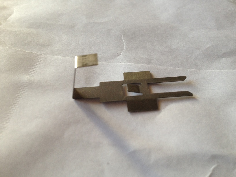

J'ai un problème avec mon écran motorisé qui ne s'ouvre plus.
Les nappes ont été changées il y a quelques semaines. Le problème ne vient pas de là.
J'ai l'impression que c'est la petite butée métallique qui indique la fin de course lors de la rotation de l'écran qui est cassée.
Ci-joint une photo.
Quelqu'un pourrait me confirmer avec une photo de sa propre butée ?
Comment remplacer cette butée ?
Merci d'avance !
Butée écran motorisée

Petite précision suite au démontage de mon écran :
J'aimerai avoir confirmation si ma butée métallique est vraiment cassée en comparant avec une butée qui fonctionne, mais je me suis rendu compte que le contacteur de fin de course est également cassé... Il est tombé de son logement...
Je vais tenter de le ressouder mais j'ai des doutes...
Est-ce qu'il y a moyen de laisser l'écran constamment en position ouverte en court-circuitant quelques fils ???
Merci pour votre aide.

J ai le meme problème que vous. Je viens de changer les nappes le week dernier et je n'arrive a a savoir comment remettre cette butée qui empeche mon écran de remonter. Par contre vu la photo je ne pense pas quelle soit cassée, la mienne est identique.
Avez vous réussi ???
