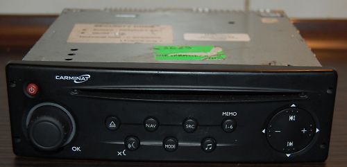

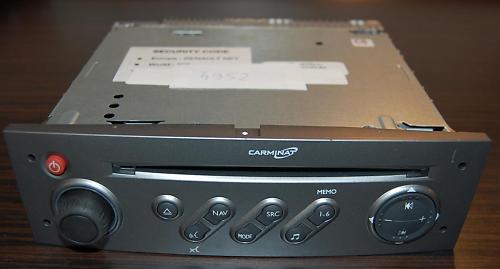

J'ai zieuté un peu sur le net, il y a bien 2 CNI2..
l'un d'entre eux avec une facade grise un peu bombée et des boutons plat.. pour une belle intégration dans une planche de bord : Mégane 2.
l'autre avec une facade noire et des boutons un peu moins plats.. Master/ Lagana 2..
Les 2 n'ont pas les mêmes références. :fouet:
Re: Cherche schémas des branchements au dos du CNI2
Le CNI 2 du master : en noir
cni 2 Master
cni 2 Master
cni2 master : le numéro de série
Celui de la mégane II : en gris bombé
cni2 megane
cni2 megane
cni2 mégane : le numéro de série

Mais en dehors de la facade y a t'il une difference ? Normal qu'il y ait deux refs.
